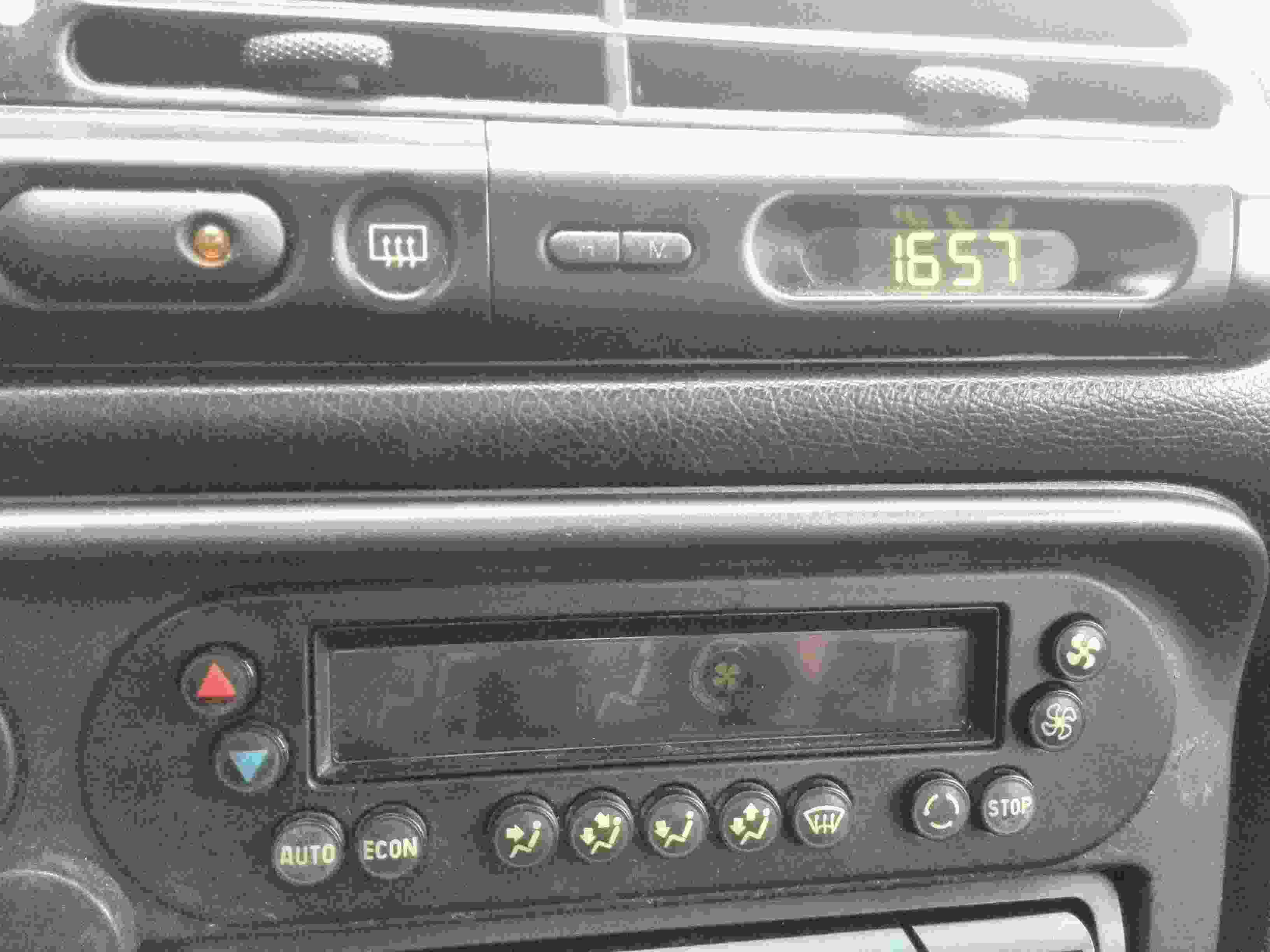

Здравейте! И при мен от вчера започна да духа само на стъклото, само че като махнах плеъра и извадих буксата с вакуума - има вакуум. С климатроник съм, показва че сменя посоките, но клапите не мърдат. Къде да търся проблема- електроника или вакуум?
Ей това е климатроника.
Едит:Има вакуум само на един маркуч от 5-те.

Запуши това с вакуума и ще ти се оправят посоките. Ако искаш да си на рециркулация или свеж въздух отвън - намери начин да подадеш вакуума към някоя от другите тръбички, без загуби.fantom64 написа:Здравейте! И при мен от вчера започна да духа само на стъклото, само че като махнах плеъра и извадих буксата с вакуума - има вакуум. С климатроник съм, показва че сменя посоките, но клапите не мърдат. Къде да търся проблема- електроника или вакуум?

И моя проблем е диагностициран - 2 от клапаните , които управляват посоките , не работят. И едва ли ще намеря точно такива от Мондео 95г. с климатроник, понеже доколкото ми е известно са рядкост. Ако някой с климатроник има желание да помогне, нека погледне зад жабката дали има подобен блок с клапани. Поне да знам от каква кола да търся.
Ето това е блока с клапаните.

Ще ти го кажа сериозно такива клапани има по много коли за управление на турбо и егр, та търси такъв мисля, че ще ти свърши работа.
