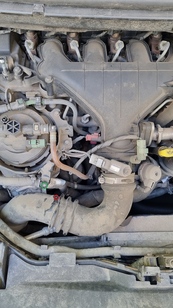

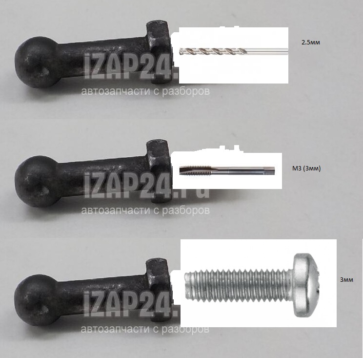

Успях да пробия дупка 2.5мм, намерих незнайно откъде из боклуците ми метчик М3 (преди време синът ми ми каза, че съм боклучар
ама сега го приемам като комплимент) и без менгеме, без върток успях да нарежа резба, напълних я с Каноконлит, че нямах друго подръка, и го монтирах с едно винтче, без да го пресилвам.
Обаче докато пробивах оградената в зелено пластина, за да сложа шпилката, бургията ми се счупи, отплесна се и бучнах малко маркуча там, където е оградено с червено. Та мисълта ми е, въздух ли минава през него, под високо налягане ли е, че може и да се отвори дупка там?

Лично аз никога не бих използвал каноконлит за целта-ползвам го рядко и то на места където няма натоварвания, и не се иска голяма здравина.
С него бих залепил 5-каратов диамант например( по-голям няма да стои добре и изискано-пробвано
) в центъра на волана над, или под емблемата, като издълбая малко пластмасата с макетно ножче, за да "потънат" долните фасети, и пак не съм убеден, че няма да падне след време.
Не мога да разбера от описанието ти какво точно и как се е случило и получило, и не мога да помогна-ако си направил някоя и друга снимка на процеса ще е полезно.
Там, където си бучнал маркуча може да запълниш с полиуретаново лепило-продава се в туба, като за силикон(демек ще ти трябва и пистолет)-препоръчвам този на "Вюрт" струва 12лв. Ще ти трябва много малко количество, но можеш да го използваш на много места в автомобила.

Това успях да сътворя:
1. Пробиване на шпилката отдолу с бургия 2.5мм
2. Нарязване на резба с метчик 3мм
3. Завиване към пластината, откъдето се е откършила шпилката, с винт 3мм
Използвах Каноконлита, защото нямах друго подръка, а и защото нищо не рискувам - ако се развие винтчето ще изгубя само него, шпилката ще си остане в тампона на кората, точно така я намерих откършена - вътре в тампона.
