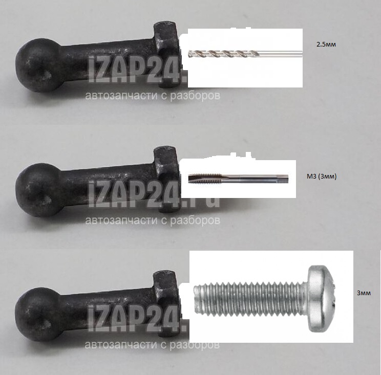

Това успях да сътворя:
1. Пробиване на шпилката отдолу с бургия 2.5мм
2. Нарязване на резба с метчик 3мм
3. Завиване към пластината, откъдето се е откършила шпилката, с винт 3мм
Използвах Каноконлита, защото нямах друго подръка, а и защото нищо не рискувам - ако се развие винтчето ще изгубя само него, шпилката ще си остане в тампона на кората, точно така я намерих откършена - вътре в тампона.
