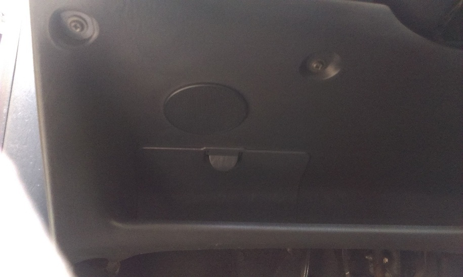

Здравейте,става въпрос за мойто Фокусче MK1 2001г. 2.0 131hp.Като я взех от германия явно предишният собственик е махнал телефона защото ми стои само стойката за която се поставя кар кита.Под волана имам няква колонка явно за тази система с телефона.Някой има ли си идея какъв трябава да е кар кита за този модел и какво ми трябва да си го набавя. :) То тва с телефоните в колата не е модерно вече ама ми е мерак да си го направя :)

Ето и снимки какво точно имам в предвид. :)

Телефона си е баш фабричен,тя стйката приляга по извивките на таблтото перфектно.Той моя има и други такива екстри.А какво ще рече точно по VIN дали излиза нещо?

Колата ти е била баш служебна в някоя голяма фирма използваща системата "TETRA". Оргинална е само подложката, дупките отговарят точно на закрепването на тетрата.

Извинявай ако съм те засегнал, но 4те дупки от видии отговарят точно на поставката на тетрата от снимката.

Ако ти се занимава, проследи кабела от говорителя къде отива, може контролния блок да е още там.
