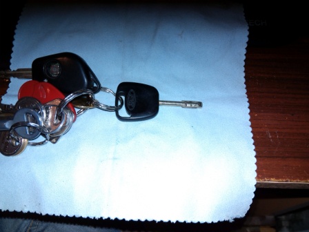

Здравейте колеги! Имам едно фокусче отскоро МК1, на което му се прецака централното. Работеше си докато не смених акумулатора, след това изчезна. Мислех че трябва да се обучи ключа но се оказа че съм с резервния ключ и той както се изказаха че той не се обучава. Проверих бушоните - всичко е ок. Изчетох инфото във форума, но така и не разбрах как да отстраня проблема. Един майстор се изказа че не достига сигнал до модула.Ако някой има идея какво става моля да пише. Благодаря.
това е ключа който ми дадоха с колата

Е то за централното не ти е нужен чип, на друго място търси проблема.

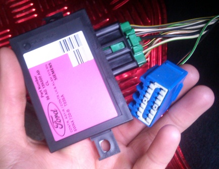

а сега свалих и модула на централното и на него нямаше бушон, вътре платката си изглежда наред, няма хлабави (студени спойки) няма надути кондензатори, но до самия модул виси една букса (синя на цвят) за която няма гнездо къде да се пъхне

Стана ми интересно за тази букса, СИНЯТА която виси до модула за какво е. Разгледах в продавалника за втора употреба модул за централно и там излязоха различни модули към които се включва и втора букса, да не би някой преди мен да е сменил модула с грешен
това е модула и кабела който виси до него

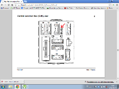

Предпазителя е зад основното табло с предпазители,20 А мисля номер 64 беше!Сваляш таблото,което се държи на два болта и отзад между буксите с кабели е въпросния предпазител.

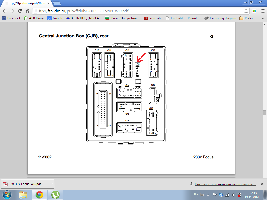

Таблото с предпазителите под волана,огледай хубаво между буксите с кабелите,светни с фенерче.Трудно се намира,и аз първия път не можах да го открия.Не знам дали ме разбра,ама трябва да развиеш двата болта които държат таблото и да го обърнеш,та на гърба му е този въпросния бушон.
Ето ти снимка 63 е номера на предпазителя 20А е .

bodurov написа:Таблото с предпазителите под волана,огледай хубаво между буксите с кабелите,светни с фенерче.Трудно се намира,и аз първия път не можах да го открия.Не знам дали ме разбра,ама трябва да развиеш двата болта които държат таблото и да го обърнеш,та на гърба му е този въпросния бушон.
.png
Благодаря колега веднага ще отида проверя къде е проклетия бушон.

Мнение от fordfocus2000 » 20 ное 2014, 19:16
Благодаря за идеята колега Бодуров но се оказа че бушончето е здраво, продължавам да търся варианти
