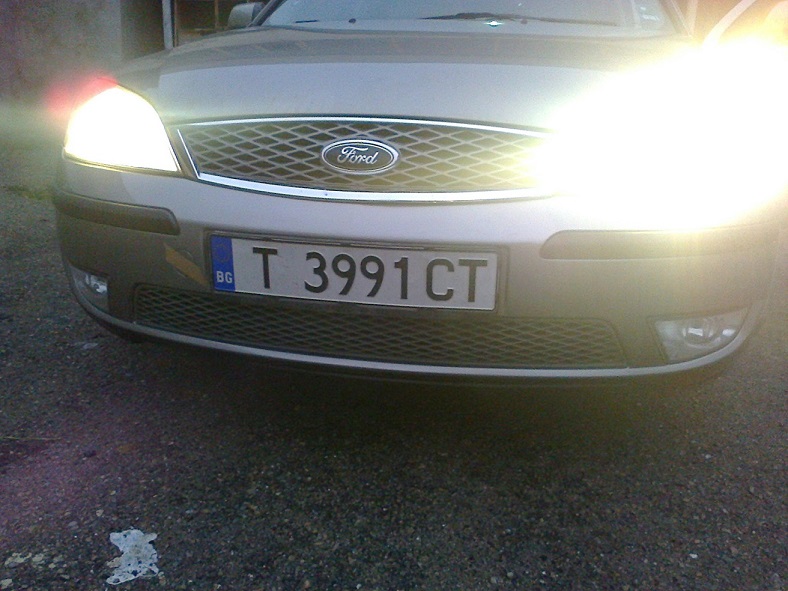

Може външно да се направи Мондео от 2001г. да стане 2006г. Моето мина по тази процедура
chokolino771
Мнения: 97
Регистриран: 24 апр 2011, 17:38
Модел на автомобила: Ford Mondeo 2000 TDCI 130кс. 2002г.
Местоположение: Търговище
Re: Мондео МК3 преди и след фейс - разлики и съвместимост?
Мнение от chokolino771 » 05 окт 2014, 21:28
Колега Митакинен предната броня става ли без преправяне или има нещо за изкусуряване иначе е станало много добре твоето. :D

Мнение от chokolino771 » 10 дек 2014, 18:20
Мартинчо днес сложих новата броня и маска ,всичко си пасва без проблеми,но задължително бронята с маската,старата маска не може да се захване има друго захващане.
