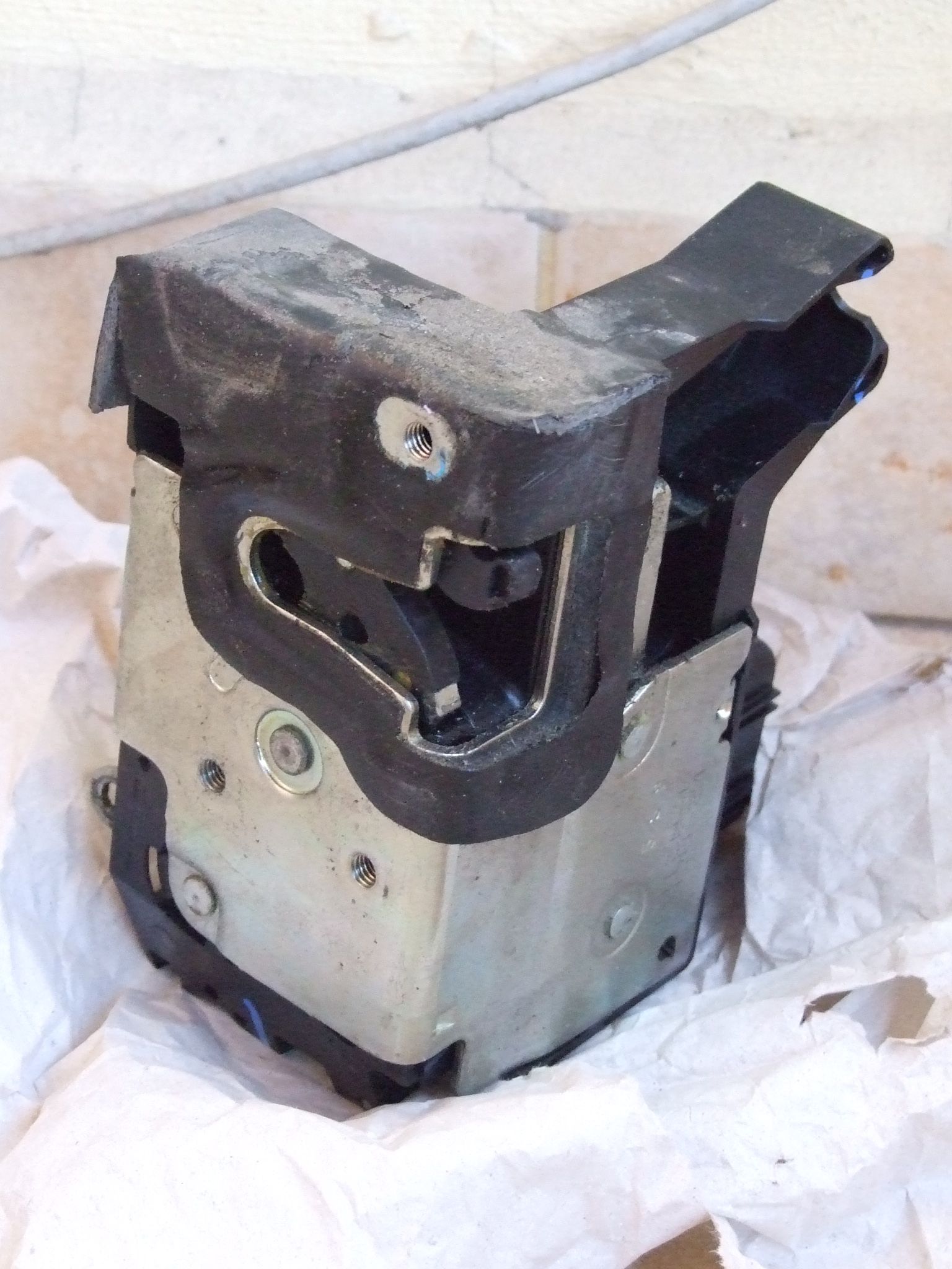

Открих само, че ключето е в самата машинка на вратата. Та в МП ще ти сменят цялата машинка, ако отидеш при тях за ремонт.
- Мнения: 10866
Re: Проблем със заключването
Черното в средата е микроключето, снимката е от Фокус:
На Фюжъна няма такова ключе.
При отворена врата и ключа на контакт , с отверка натискам металния палец на машинката на вратата (симулирам затваряне) и на таблото предупреждението за отворена врата изчезва , изгасва и осветлението в купето.
Което ме навежда на мисълта , че прекъсвача трябва да е в самата брава на врата.
Нали и аз го докарах до там:stefansmail написа:....
madboy написа:Открих само, че ключето е в самата машинка на вратата. ..
