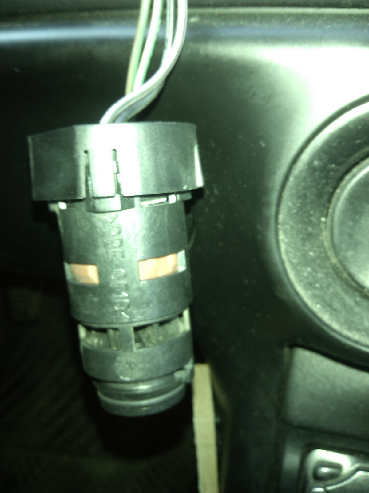

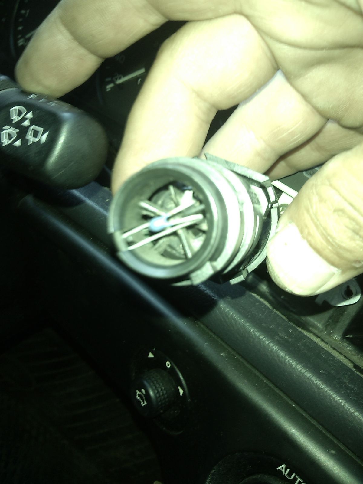

Мнение от sangals » 15 юни 2015, 22:42
Свалих декоративния панел и демонтирах датчика ....беше затъкнат със прах и мъх....обдухах го и го почистих....монтирах го и климатроника заработи!
Два теста му направих и даваше "88" - всичко е наред !

Ето тома е почистения датчик !
