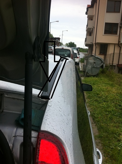

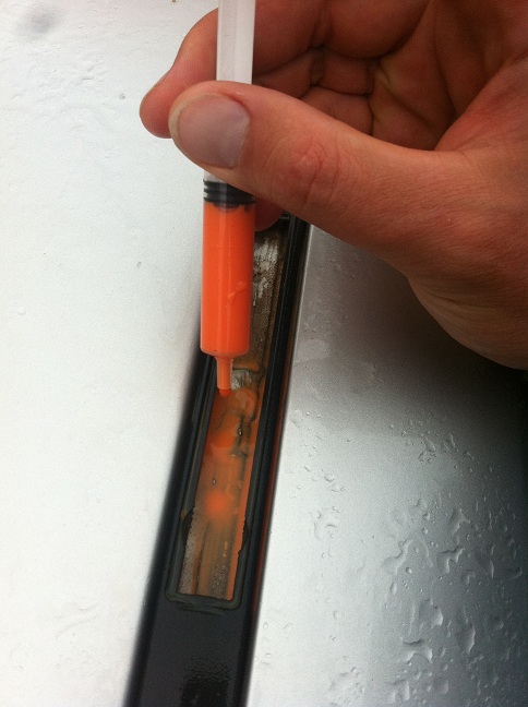

Мнение от VladkoM » 10 май 2014, 18:54
Разбрах от къде влиза водата :) През тавана където са пластмасовите релси, отдолу има дупка някъде ако може да ми кажете как се махат, дали са залепени или са хванати с винтове от някъде. Ето и снимки как стигнах до извода.
През този отвор пуснах боядисана вода.
Накрая на пластмасата сложих гъба за да не се стича надолу да видя дали влиза от там вода.
След което отвътре от където влиза вода, започна да влиза боядисаната вода.
Ако може да ми кажете как се сваля тази пластмаса.
