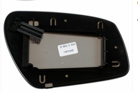

Здравейте! Имам проблем със намирането на стъкло за огледало за форд C Max със двустранен захват. Публикувам и снимка за ориентир. Някой сблъсквал ли се е с този проблем и откъде може да се купи?

Re: Как се сменят стъклата на страничните огледала?
https://www.avtochastionline24.bg/ford/ ... B0%5D=1914
Ето ти един ориентир
