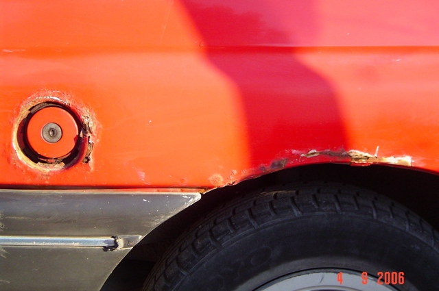

Мнение от _SLiThER_ » 06 сеп 2006, 20:12
Колата до онзи ден :D

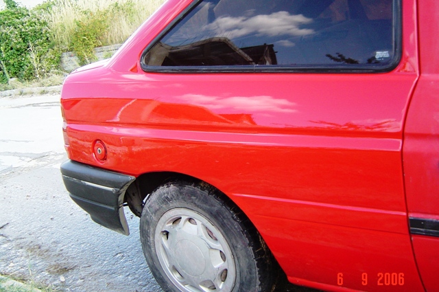

И колата днес :lol:
Обаче не ми е направил хубаво спойлера и му го върнах за добавка :twisted:

А колко пари ти взеха и само веждата ли ти боядиса, или цялата кола..

100лв за труд и 80лв за тенекета дадах една вежда и около капачката :D
Мнения: 4787
Мнение от pepy1 » 06 сеп 2006, 22:16
ноу скъпо уа то туй е половин кола с боя :( иначе добре изглежда
