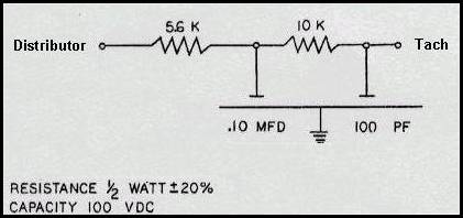

cotecna
- Мнения: 229
- Регистриран: 12 юли 2006, 13:49
- Модел на автомобила: escort rs turbo 88
- Местоположение: varna
Първо ще те питам нещо!! ти хубаво видя ли на бубината която ти продават какъв е филтъра??! щото има и продълговати керамични филтри които се наричат "ballast filter" и служат за съвсем друго нещо, пък оня от моргата като не знае за кво е иска да ти продаде цялата бубина щото мисли че бубината не бачка без него!!
виж тая схема дето щи прикача, ще ти излезе около 2лв. тва е най простото но не мога да гарантирам резултата щото зависи от много неща. пробвай ако не става щи дам други параметри на елементите. успех и да пишеш задължително!!!!
