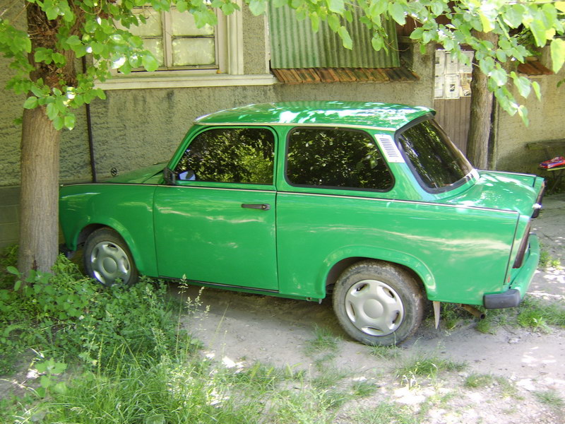

Много пари искат за лепенето тия бе
Ей на на Трабито на село как съм ги направил. Махнах всички стъкла,щото иначе като отвориш и грозно изглежда.
Купуваш си фолиото,ако искаш махаш стъклата,вземаш празно "шише"
от тия дето за чистене на прозорци,пълниш вода и две капки веро,пръскаш по стъклото и лепиш. След това изтикваш от центъра на вън въздуха с приложената в комплекта шпакла и воала. Даже и отначало да не се справиш добре,си купуваш два броя фолио и ще ти излезе много тънко. А за реотана да не те притеснява въобще. Има различни по цвят и прозрачност фолиота,вземи от най прозрачното,че куките гонят. Аз и Сиерата преди време я бях почернил,но ме накараха да го махна

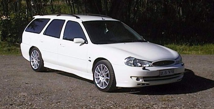

А на Мондеото съм доволен от оригинално затъмнените стъкла

това е заблуда, разбира се, ако спойлерите са ти от сиджи тунинг и от тротоара като слизаш ще се напукат и счупят, но ако сложиш някой марков кит няма да имаш проблеми при нормално ползване1.8d написа:...И при първото ми ходене за риба,спойлерите ще останат на язовираdemiro написа:...Направи го ей тъй и ще те призная
иначе на бялото мондео горе всичко му е супер, само един комплект ейбах му липсва за 35мм дроп да понапълни калниците и е бомба
