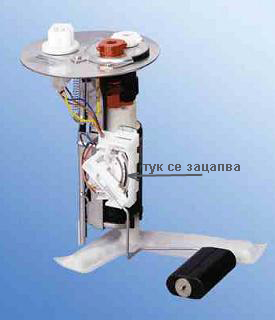

3. Зацапана сонда в резервоара,ще ти пусна снимка да видиш къде се зацапва,но това е сондата на Мондео,сигурно няма голяма разлика.Почиства мястото отбелязано със стрелка на снимката и кара.

Едно голямо благодаря на Demiro :D :D :D Още утре се захващаме с братовчед ми. Дано се справим.Ще пиша за резултата
