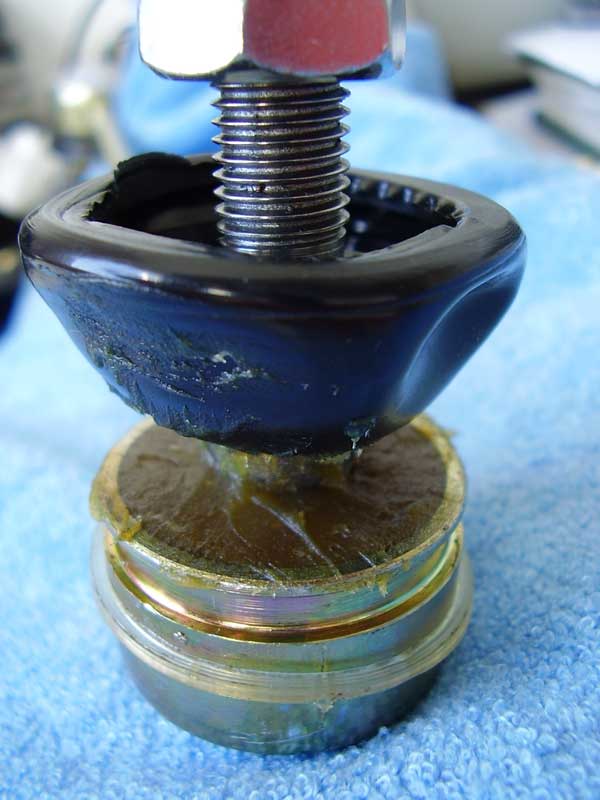

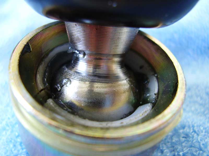

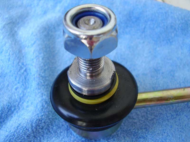

Мнение от Brock » 26 май 2006, 11:24
След поредната смяна на биалетка, реших да направя малко подобрение, състоящо се в допълнително гресиране на шарнирните болтове.
По-долу може да се види целия процес в снимки.
Дали ще има ефект - времето ще покаже :wink:

Сервизите които се занимават с възстановяване на ябълковидни връзки правят именно това-възстановяват хлабините по един или друг начин и ОБИЛНО смазване!Определено ще удължи живота им,но трябва да се обърне внимание и на качеството на херметизиране!Отворче колкото топлийка скапва всичко още след първия дъжд!
И аз преди да монтирам нещо подобно първо го смазвам както трябва!
