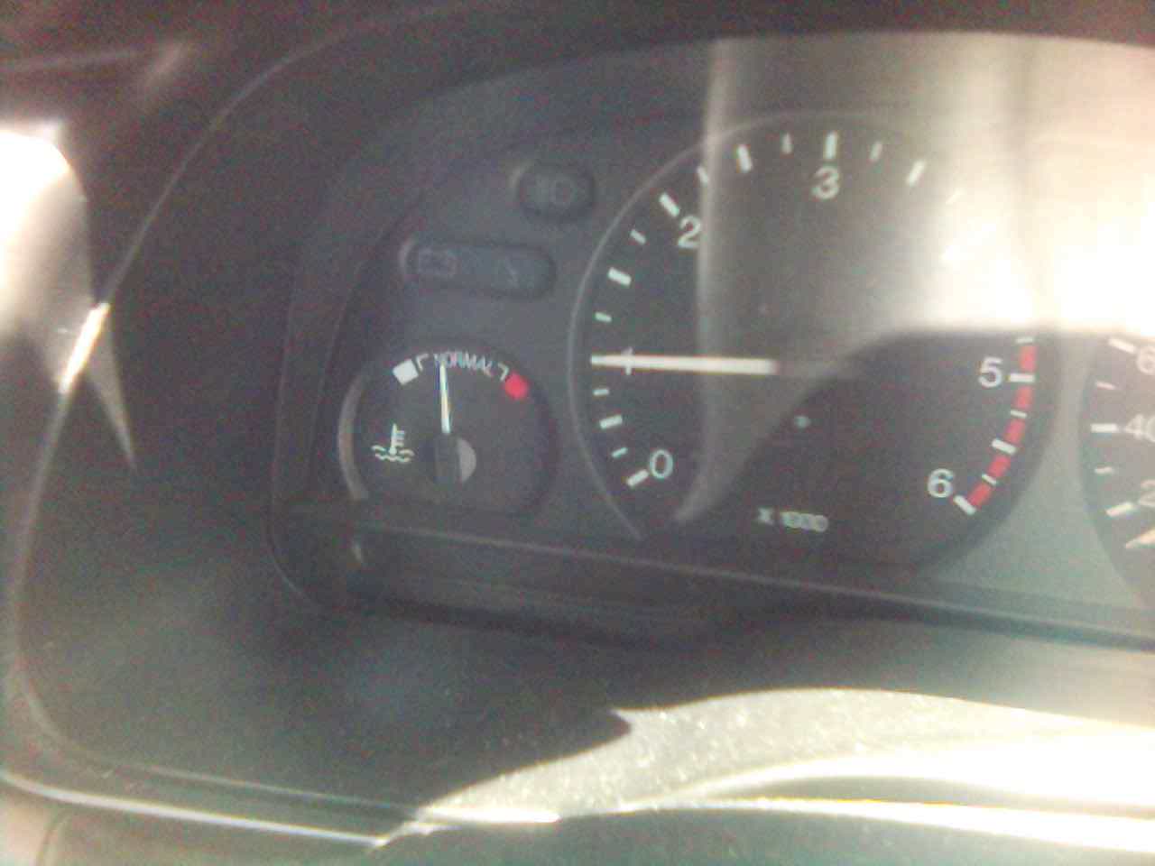

1. Преките на радиатора включват когато стрелката е на буквата " L " от надписа " NORMAL" , така ли трябва да бъде ?

при мен (след смяна на термоизключвателя дето е на термостата 32лв от МП) вентилатора се включва при вертикално положение на стрелката (между R и M) . Досега само веднъх съм забелязал вентилатора да се включи и то след качване на баир и няколко минути на място (преди месец!). Иначе зиме/лете стрелката стига до положението на снимката (О).
Стария ми орион 1.6D беше по същия начин (стига макс. до средата на скалата - вертикално).
За вентилаторите мисля че е като казваш: термо изключвателя върху термостата май трябва да вкл и двата вентилатора. Ако включиш климатика - пак трябва да се включи (един или два не съм гледал)..
Струва ми се че средата на скалата е положението при което трябва да се вклю вентилатора - най-вероятно показанието на термометъра ти НЕ е съвсем точно ... особенно ако е сменян термодатчика (дето е в/у термостата) с неоригинален или пък нещо кабелите му !?
Всъщност ако се включва при 100oC - нямаш място за притеснения (можеш да измериш темературата на двг. ) - явно само показанието не е вярно !?

Така че зиме лете - при едно положение на стрелката за температурата ще трябва да се включва (95-100 градуса пише на термоизключвателя дето е върху термостата). Него го притеснява дали всъщност вентилаторите не се включват при 120градуса (например) - затова и смятам че след като е сменил термоизключвателя - значи той е наред и включва вентилаторите при 100 градуса - просто показанието на уреда е по високо (при него !?)
само подчертавам че при мен почти не се налага да се вкл. вентилатор и стрелката почти винаги е малко преди средата (както е на снимката)- освен при работа на място/задръстване - явно моя прибор показва по-ниска температура от неговия
