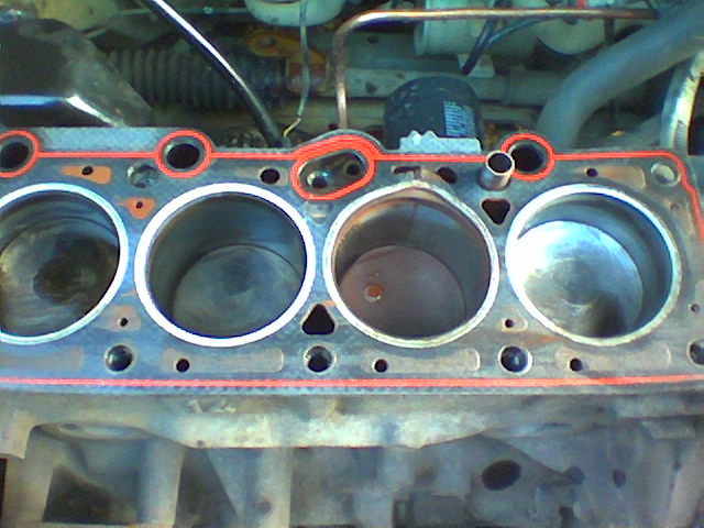

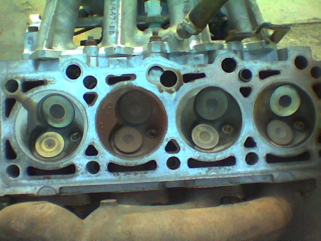

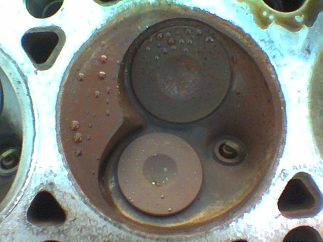

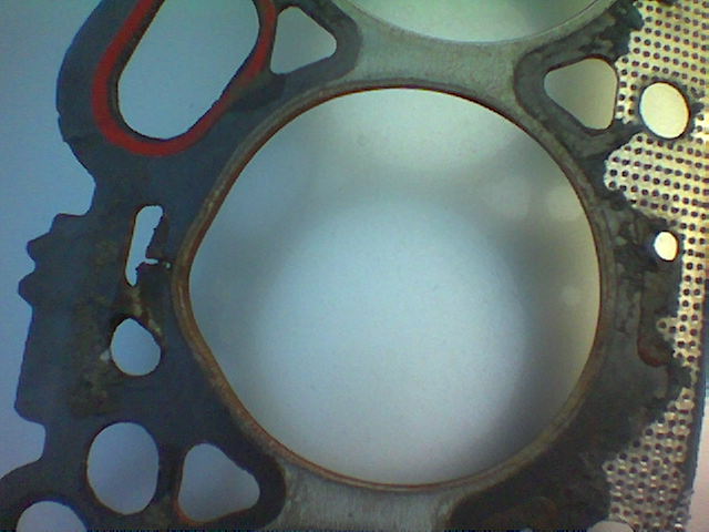

Едно пояснение да направя за заминалата гарнитура.
Гарнитурата не е прегоряла! Просто беше избутана от налягането :shock: . Проблема се явява от главата - на трети цилиндър главата имаше вдлъбнатина точно на мястото където ляга металният пръстен на гарнитурата. Главата вече е шлайфана!
И снимки на злощастната гарнитура:

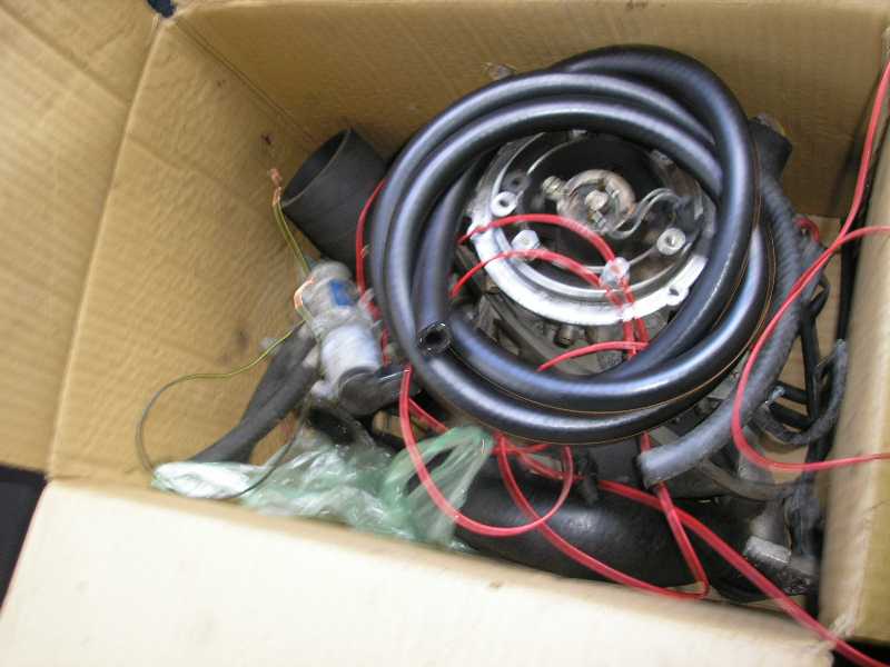

Останаха всички чаркове от 1,4 инжекциона + газова плочка, така че ако има закъсали да се обаждат!
