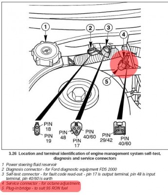

аз лично сам забелязал че по някога 92H,е по добър от 95H като качество колата си варви мн по паргава е става въпрос за една и саща бензиностантзия (може би защото 95 е масов бензин и за това нещо го разреждат според мен) , та пробвайте с 92 H от някоя бензиностантзия и ще се уверите не говоря обаче за ОМV, shell ,ili
LUKOIL там е различно . А за 92 H i mondeo няма страшно аз си го карам от 1 год с 92H ,има една пластмасова джаджа която се вади и няма грижи да се кара с 92 :wink:
Мнение от mrdds » 26 апр 2006, 11:05
джъмпер за нискооктаново гориво.Аз си мислех че само на опел може да се сложи такава глупост,но и форд са го сложили.Тоне че е глупост,но е тъпо.Нали комп управлява системата,можело е да го направят автоматично сменяне на режимите.
Любо
Мнения: 2511
Мнение от Любо » 26 апр 2006, 12:03
chery написа:.... А за 92 H i mondeo няма страшно аз си го карам от 1 год с 92H ,има една пластмасова джаджа която се вади и няма грижи да се кара с 92 :wink:
А къде се намира тази джаджа? И какво представлява?

Mondeo18TDI96
Мнения: 554
Мнение от Mondeo18TDI96 » 26 апр 2006, 12:57
на картинката е показано (някъде под резервоара за чистачките)
октан рег. Мондео 1993-2000 (бИнзин)
Мнения: 2226
Мнение от Brock » 26 апр 2006, 13:00
Изпревари ме колега :lol:
Октанкоректора се намира от пасажерската страна в моторния отсек
:twisted:

Мнение от Любо » 26 апр 2006, 13:29
Благодаря на Mondeo18TDI96 и Brock ще я поразгледам тази "джаджа"
