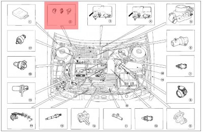

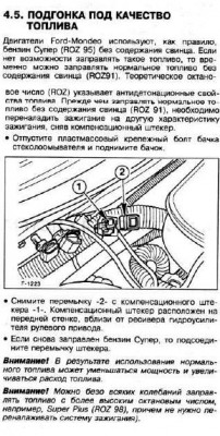

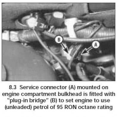

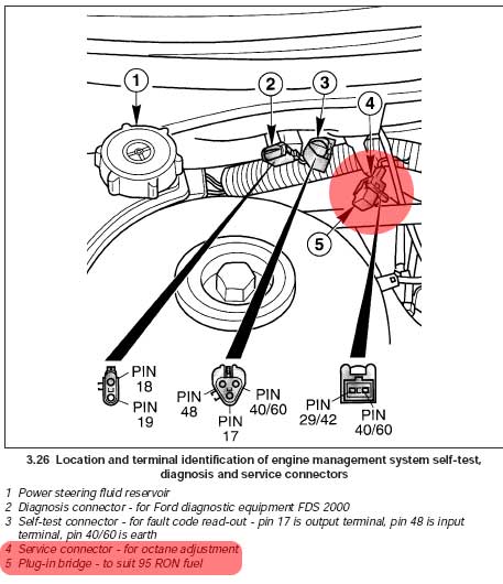

Mondeo18TDI96
Мнения: 554
Мнение от Mondeo18TDI96 » 26 апр 2006, 12:57
на картинката е показано (някъде под резервоара за чистачките)
октан рег. Мондео 1993-2000 (бИнзин)
Мнения: 2226
Мнение от Brock » 26 апр 2006, 13:00
Изпревари ме колега :lol:
Октанкоректора се намира от пасажерската страна в моторния отсек
:twisted:
Последна промяна от Brock на 26 апр 2006, 13:32, променено общо 1 път.

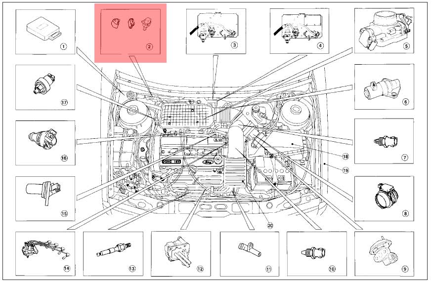

Мнение от mrdds » 26 апр 2006, 16:14
а дали ескортите го имат това нещо?Или само на Мондеото са го приложили.До сега не съм чувал да имам такова нещо,но в двиг.отсек има доста такива конектори,възможно е да го има и при ескорта.
Мнения: 2226
Мнение от Brock » 26 апр 2006, 16:29
mrdds написа:а дали ескортите го имат това нещо?Или само на Мондеото са го приложили.До сега не съм чувал да имам такова нещо,но в двиг.отсек има доста такива конектори,възможно е да го има и при ескорта.
Ами те двигателите на повечето коли го имат - просто потърси и ще видиш дали е там.
:twisted:
Мнение от mrdds » 26 апр 2006, 16:45
аз знам че има такива конектори,но те са 3,4 и незнам кои за какво е.Виждал съм ги,на един от тях даже сме включвали тестер за инжекциона.
Мнения: 2226
Мнение от Brock » 26 апр 2006, 17:02
mrdds написа:аз знам че има такива конектори,но те са 3,4 и незнам кои за какво е.Виждал съм ги,на един от тях даже сме включвали тестер за инжекциона.
Ти картинките по-горе не ги ли виждаш :shock:
Съмнявам се че ще сложат по-различни куплонзи на другите модели...
:twisted:
