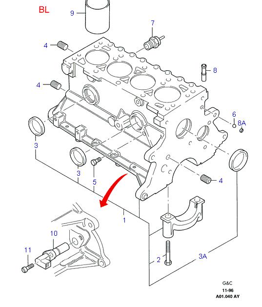

expert написа:Паци , ми аз говорех за отпред ...
Ако става дума за това, нарича се CPS, датчик за положението на коляновият вал. Можеш да прочетеш за него тук

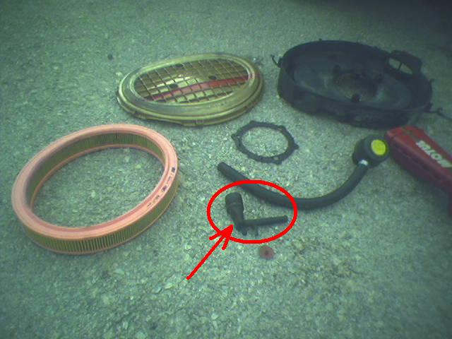

Значи за датчика - за светлината за задна скорост е.Открих проблема какъв е и все още нямам време да го отстраня.По Колата частите не ги знаех какви са! Вече знам какво е MAP , TPS , температурни и други датчици.Кое обаче е компа на колата ? Това на което пише "Motorcraft" и е разположено в близост до MAP или тва дето е в купето от дясно под жабката.Видя ми се стабилна електроника :)..Първия проблем беше запушен отвор в една тръбичка -тази между капачката на маслото филтъра и карбуратора.Така колата спря да гаснее но проблемите с оборотите си останаха.Втория проблем е електрически и по-точно с буксата предполагам - на този контролер под жабката.Когато натиснах обувките на долу се оправи форделка но уви при първата дупка се размести пак нещо и пак проблем...Слизам, пипам там , чивъркам , ми колкото пъти пипна толкова пъти стават нестабилни оборотите.Вие какво ще кажете - букса ли да сменям или да презапоявам обувки , ако въобще са запоявани някога.Куджа кабел влиза там и доста нерви ще трябват , но поне разбрах къде е проблема.
това беше първия проблем
