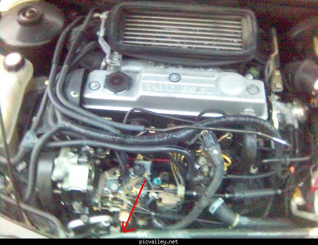

Привет на всички. Имам следния проблем. Алуминиевата тръбичка на инсталацията на климатика ми, която е над точно над радиатора се е опирала в една от планките, които държат радиатора и от вибрациите се е получила малка дупка и ми е отишъл фреона. Аз колата така съм я купил през зимата, но чак като отидох да си пълня климатика разбрах за дупката. Става въпрос за Mondeo TD.
Имам няколко въпроса в тази връзка:
1. Може ли тази тръбичка да се извади самостоятелно или трябва да се сваля радиатора и цялата система на клинатика?
2. Продава ли се такава тръбичка отделно или само като цяла система и от къде да я купя?
3. Ако можете да ми препоръчате някакъв майстор или сервиз в Пловдив и около града, който поправя климатици?
4. Според вас тази тръбичка може ли да се оправи със запояване или трябва да се сменя?
Предварително ви благодаря за информацията.

Проблема е че ходих при майстор, но той ми каза, че трябва да се свали въпросната тръбичка, защото не можел да я завари както е на колата, защото имало опасност да запали нещо вкл. и маркуча. Обмислях вариант да отрежа тръбата, където е дупката и някой майстор да ми направи алуминииева връзка, нещо като коляно с което да закрепи тръбата за маркуча, но пак не зная дали ще издържи на налягането. Ако не е проблем ще ми пуснеш ли снимки да видя как си се справил с проблема.
