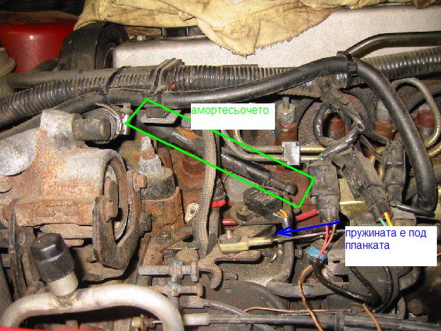

Мнение от 1.8d » 01 апр 2006, 14:26
Dundee написа:
И още нещо (което ми е малко странно) - като че ли ако дам междинна газ обратната тяга на двигателя не е толкова голяма както ако вкарам предавката направо. Някой да има такива наблюдения?
Имаш ли амортисьорче на помпата.Мондеото има и то е точно затова,за да не се вдигат и падат рязко оборотите при рязко подаване и отнемане на газта ,а плавно(поне на мен ми обясниха че предназначението му е за това).И като подадеш междинна газ и вкараш по-долна предавка оборотите на двигателя не са паднали още благодарение на амортисьорчето.

1.8d написа:Имаш ли амортисьорче на помпата...
Не видях нещо, което да има вид на амортисьорче, но забелязах едни пружини, които май са сложени да вършат тая работа. Явно нарочно е направено така, че да сваля оборотите бавно и не е нещо ненормално.

Мнение от Jinxy » 04 апр 2006, 22:02
При Ескорт няма амортесьор на газта(за съжаление). Пружината на помпата която е видял колегата е там за да връща жилото на газта.

Мнение от aaleks » 04 апр 2006, 22:17
Това е при мен е така /Мондео TD/.

Мнение от dgg_g » 05 апр 2006, 10:03
Моя е атмосферен дизел пък има същото амортисьорче като горната снимка на Мондеото на Aaleks. И аз досега не знаех какво точно прави това амортисьорче закрепено от газта до една планка на главата.
