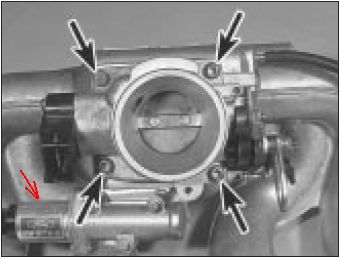

Колеги, някой случайно да е чистил моторчето за ниските обороти на Фиеста 1.6 16V??? Моля за подробности.

Гледам че двигателя ти е същия като моя. Аз веднъж се бях хванал да го чистя този клапан за празния ход ама не можах да го развия защото е на кофти място и нямах стабилна отверка. Намира се отляво на всмукателните колектори.fortchrit написа:къде е моторчето на ескорт 1.6 16в и стана ли номера с почистването щото и при мен оборотите падат бавно

fortchrit написа:а какъв беше ефекта от почистването
не съм го чистил, но откакто смених ламбда сонда не са ми падали оборотите докато чакам по светофари, а преди малко като позагрее и си пропадаха отвреме-навреме.DigiPro написа:...не можах да го развия защото е на кофти място и нямах стабилна отверка

Ами колаега....те тия двигаели са малко по...интелегентни....нарочно падат по бавно оборотите първите няколко секунди, защото така двигателя остава в обороти в готовност за натискането педала на газта. Ако няма такова - падат. Вече по-бързичко.....fortchrit написа:при мен проблема е че след като вдигне обороти примерно 5000 и отпуснеш педала падат доста бавно до тихите (с тях нямям проблем)
