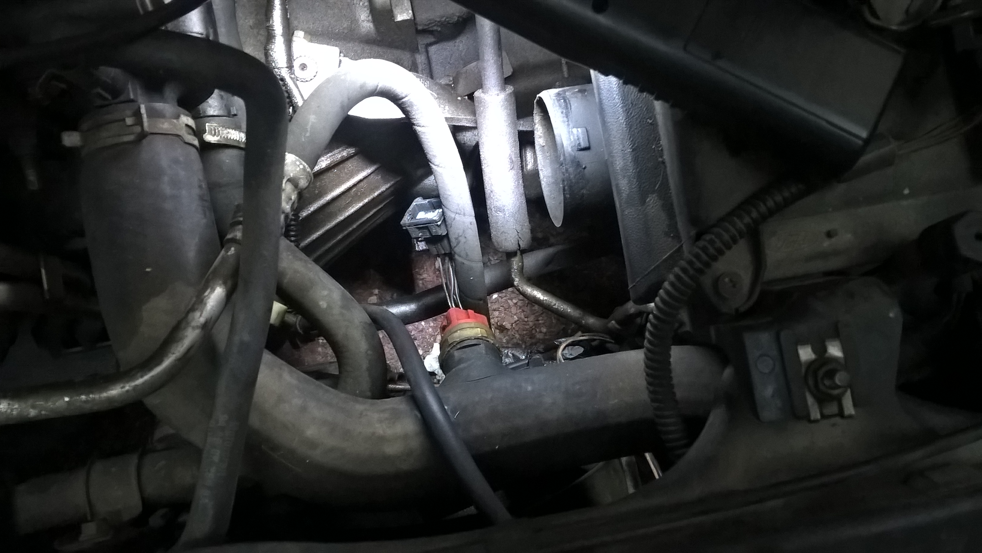

Изравям тази стара тема, за да потвърдя написаното от Ivcho_7 относно термоконтактора , който той нарича датчик.
Става дума за тази част, която се навива в голямото водно съединение свързващо термостата и радиатора в горната му страна.
Купих чисто нов - този от снимката, марка METZGER и беше дефектен ! Разбира се, това разбрах след куп проби и губене на време. Малко по-долу инструкция как да го пробвате.

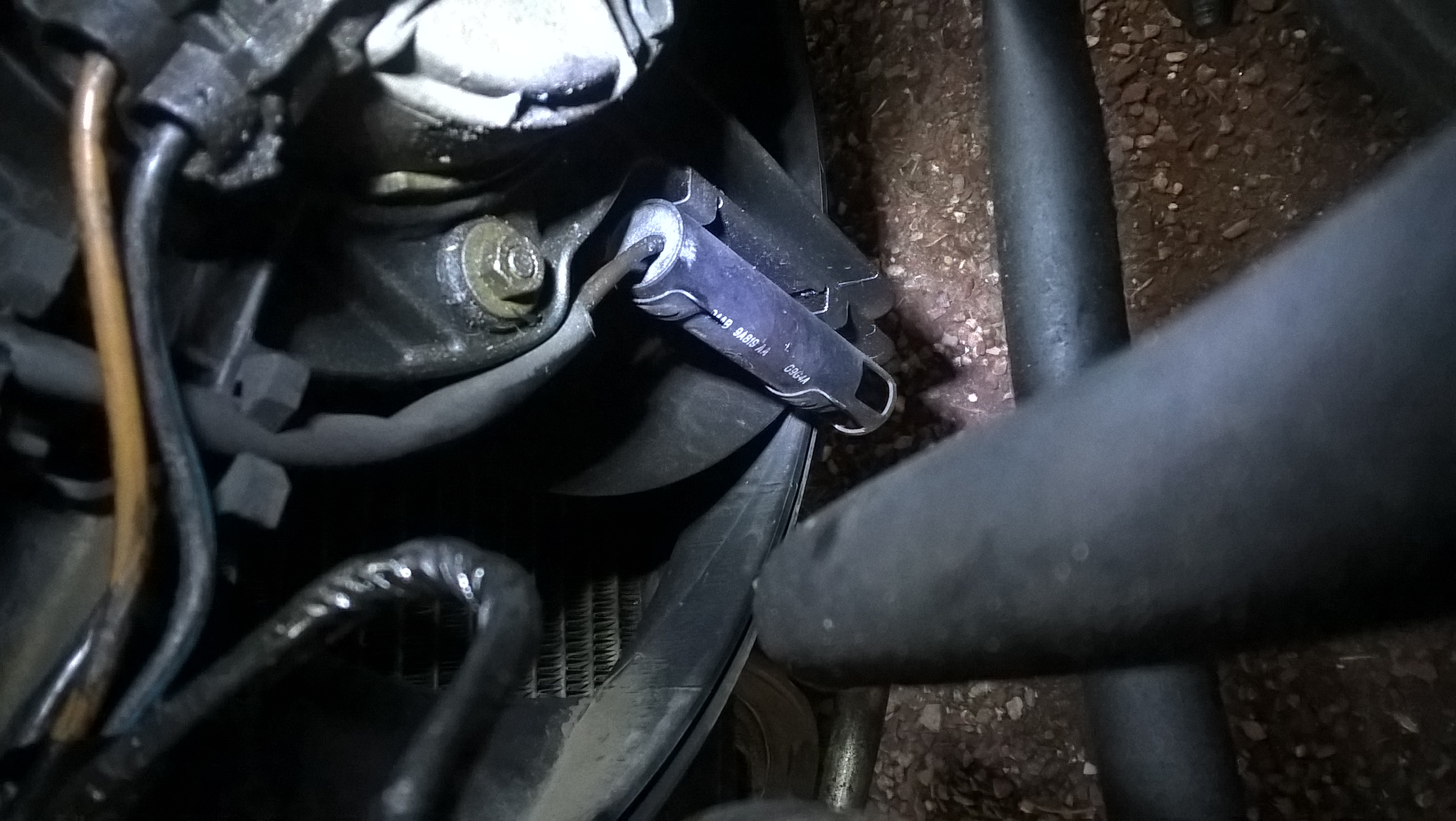

- термичното съпротивление за 1ва скорост на вентилатора, за което говори Ivcho_7 с код 9A819 AA C9G4A , което се намира закрепено на коша на радиатора,

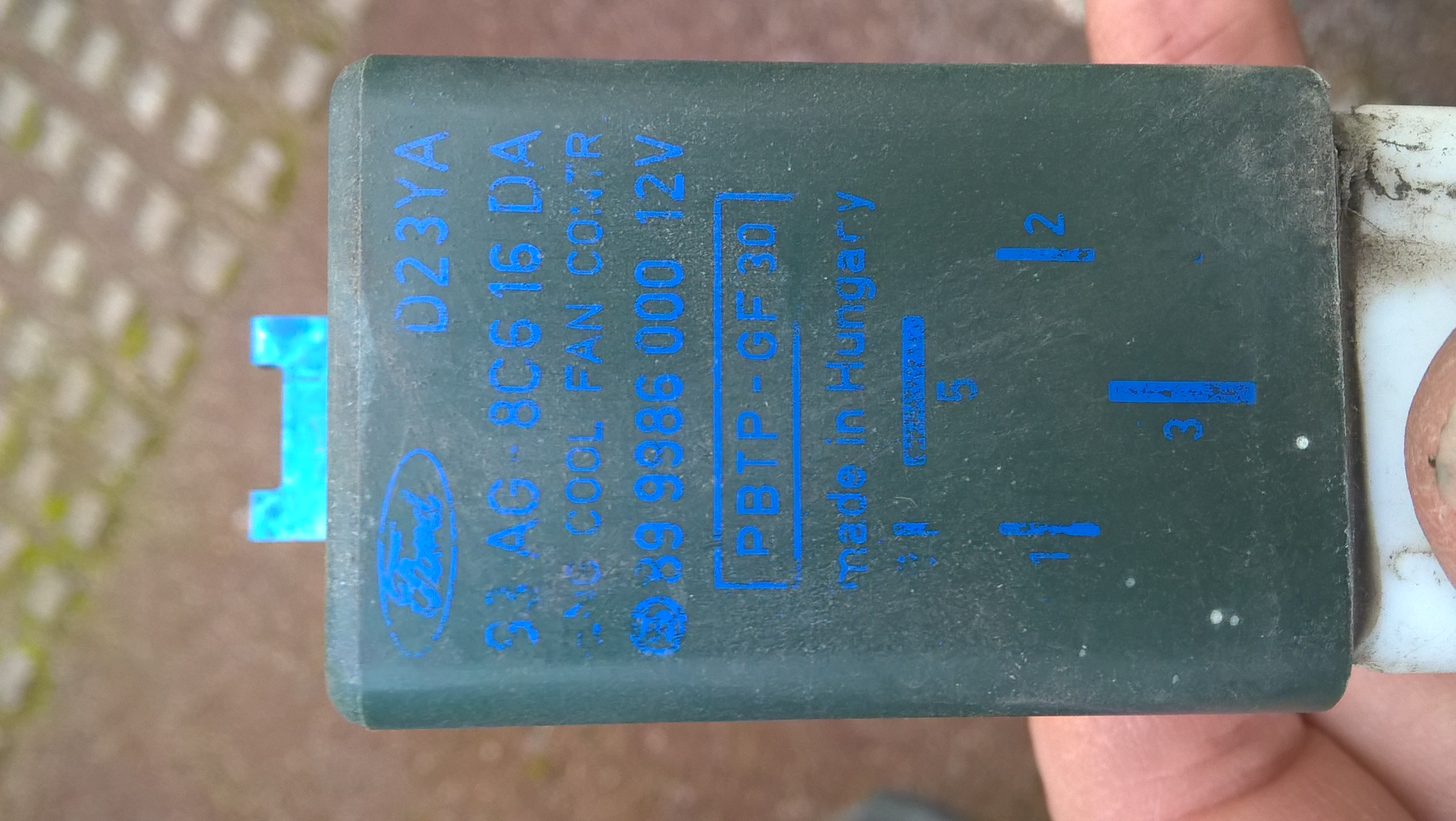

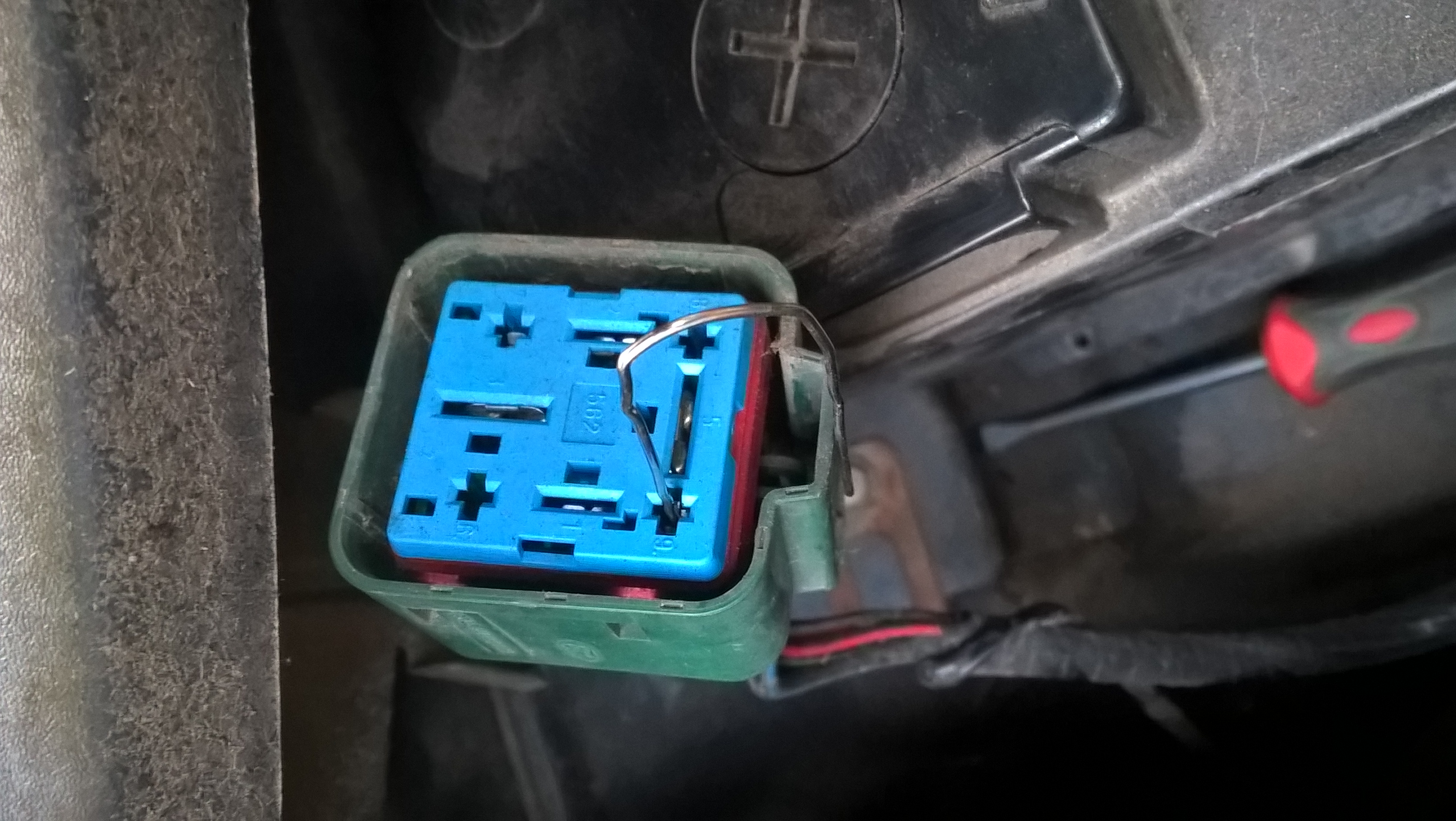

- зеленото реле, което се намира зад акумулатора,

- след това, откачате буксата на термоконтакторът и с два кламера свързвате на късо четирите кабела (вижте по-горе снимката - точно това правя). Релето трябва да "чукне" и вентилаторът да се завърти (разбира се, ключът на таблото трябва да е на контакт, двигателят не е необходимо да е запален).
- Ако не чуете "чукване" и вентилаторът не се завърти, проверете релето. Mахнете го и дайте на късо с дебела жица двете широки цепки в основата (стойката) на релето - вижте горе на снимката ( не обръщайте внимание пъхнатия кламер на снимката. това е друг тест, който правя. не там трябва да се пъхне дебелата жица, а в двете широките цепки, които са перпендикулярни една на друга). Вентилаторът трябва да се завърти. Ако се завърти, значи релето ви е изгоряло. Това е най-често срещаното. Ако обаче вентилаторът не се завърти, тогава вероятно моторът на вентилатора е изгорял. Но преди да купувате нов, проверете го директно като подадете директно 12 В на клемите на двигателя на вентилатора, защото може да има прекъсната жица, оксидирали клеми и т.н.

- за да работи първата скорост на вентилатора, трябва термичното съпротивление да е изправно. Това е относително скъпа (90 евро на ново във Форд) и рядка за намиране част. Може би може да се търси решение с "мост", за което говори и Ivcho_7.
