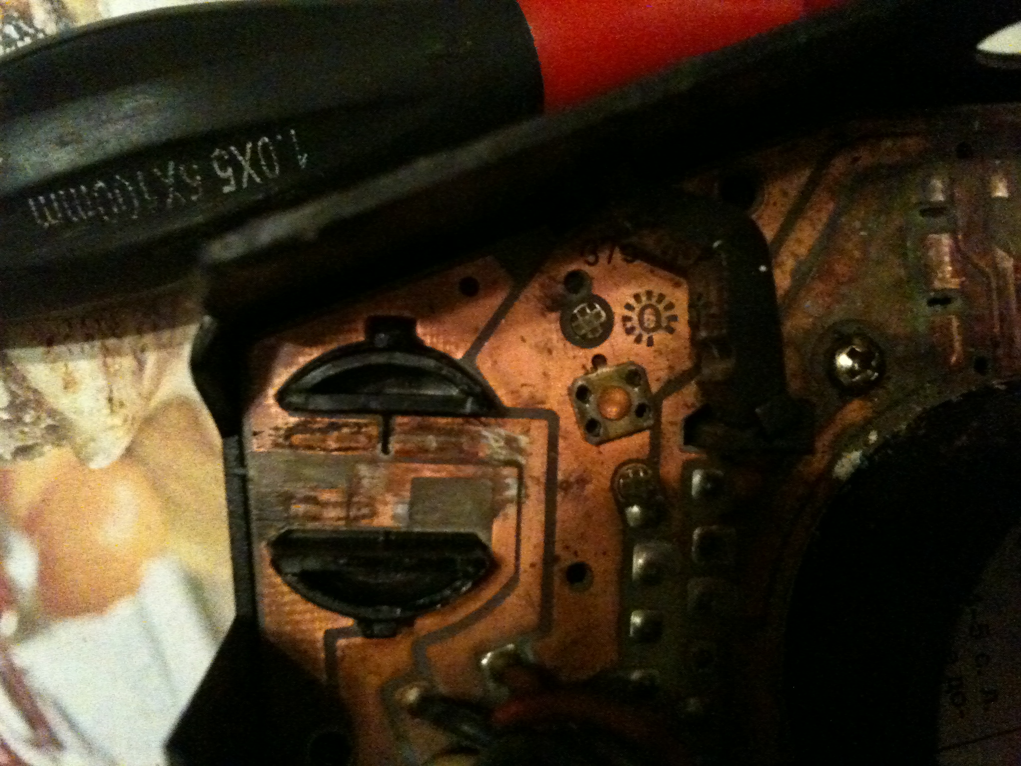

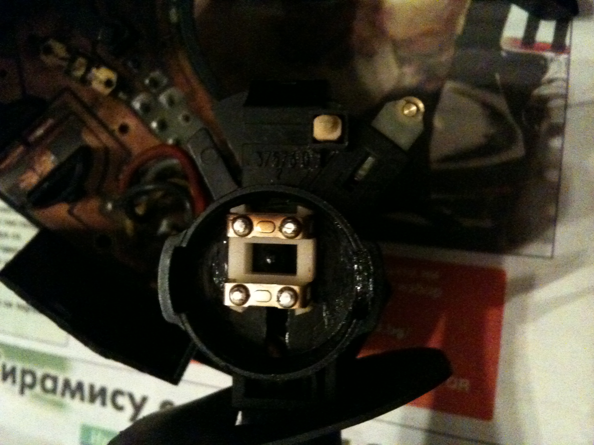

Мнение от rifle68 » 05 ное 2015, 18:21
здравейте колеги, аз имам същия проблем с мигачите от 2 седмици-аварийни светят и десни светят на левите релето цъка с по голям интервал всички крушки са ок ,разглобих кутията с лостчетата , пръсках ,бърсах събрах и не става,смених с ново реле,еми :roll: помагайте утре пак ще разглобявам тая кутия.
