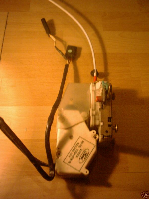

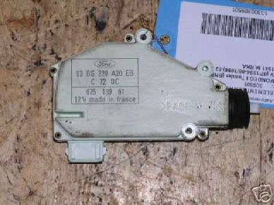

[quote="Brock"] Грешиш!
Тука не говориме за УНИВЕРСАЛНИ машинки за централно заключване, а за оригинални, които в повечето случаи са вградени в бравата :twisted: [/quote]
значи искам да попитам тука да не пускам нова тема :) от куде мога да намеря такава ма6инка като пурwата на снимките(тези които е постнал Brock) и колко горе долу струва ?? мерси предварително :)
