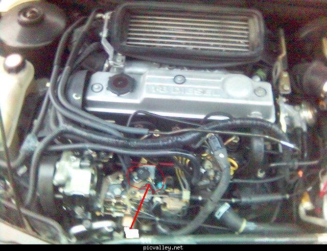

Ходих в МП - Пловдив и след диагностика от там ми казаха, че проблема не е в MAF - a, а в сензора, кото се намира върху помпата(lukas). Проблема е, че този сензор не се продава отделно, а върви заедно с още няколко части (тръбички и др.) на помпата и струва около 400 лв. Някой знае ли за какво служи този сензор и дали подлежи на ремонт, съответно къде мога да го ремонтирам?
buhap
- Мнения: 321
- Регистриран: 21 сеп 2005, 16:58
- Модел на автомобила: escort 1,4 F6F `91
- Местоположение: Бургас
TPS-дат4ик положение дроселна клапа е на бензин,а на дизела е датчик за некво си положение.Опитаи се да видиш номера написан на него и провери на друго място .Цената моге да е 2 пъти по ниска.Моя тпс го отварях и вустановявах патека ,сега си работи .
..... Дано съм видял правилно на снимката за да не те заблудя
