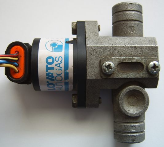

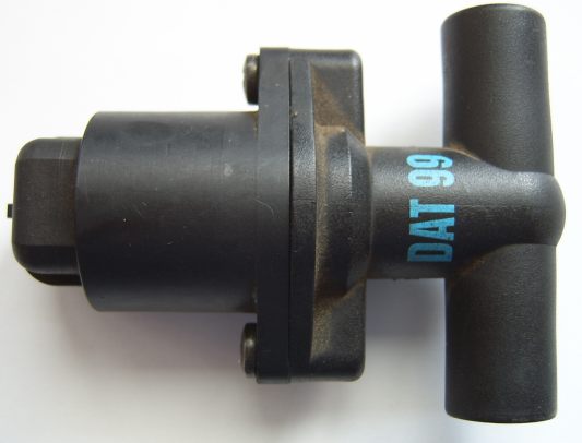

ЛАМБДА КОНТРОЛ /LAMBDA ECOLOGIC SYSTEM/
ЛАМБДА КОНТРОЛ /LAMBDA ECOLOGIC SYSTEM/ е система за оптимизиране на сместа от газ/въздух подавана към двигателя.
Независимо от режима и натоварването на двигателя ЛАМБДА КОНТРОЛ се грижи за оптималното количество газ/PLG/ подавано към смесителя на АГУ.
ЛАМБДА КОНТРОЛ /LAMBDA ECOLOGIC SYSTEM/ е в състояние да икономиса от разхода на газ средно 0.5-2 л/100км., като спестеното количество гориво е за сметка на оптимизираната смес подавана към двигателя.
ЛАМБДА КОНТРОЛ /LAMBDA ECOLOGIC SYSTEM/ намалява значително вредните емисии на двигателя -''CO'', като системата е в състояние да сведе изхвърляното количество ''CO'' до 0.4% при натоварен двигател. Измерването е преди катализатора на автомобила. Само за сравнение двигател с АГУ и конвенционален изпарител без система /LAMBDA ECOLOGIC SYSTEM/ изхвърля в атмосферата при натоварен режим около 2% CO, замерено също преди катализатора.
ЛАМБДА КОНТРОЛ /LAMBDA ECOLOGIC SYSTEM/ ползва информацията от ламбда сензора в автомобила и в зависимост от състоянието на сместа /бедна или богата/ променя притока на газ от изпарителя към смесителя на АГУ.
ЛАМБДА КОНТРОЛ /LAMBDA ECOLOGIC SYSTEM/ управлява стъпков мотор със коплиран дросел чрез който извършва регулирането на притока на газ от изпарителя към смесителя на АГУ.
