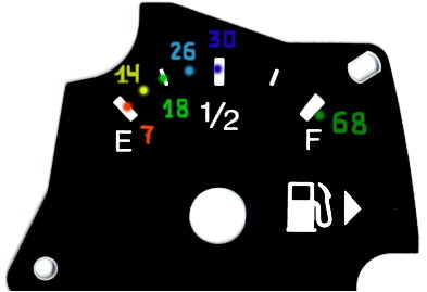

Колеги,дайте в тая тема да сравним на кой как му се държи датчика на горивото и по-точно, какво показва при различните литри. Щото битува мнение,че на монитата датчиците не показват вярно.Айде по-нататък ще споделя още по въпроса :)

И аз се интересувам МНОГО за тази тема!Така и не мога да разбера колко ми е бензина по тези чертички!!!

А какво ти е мнението,като гледаш по моя датчик как съм отбелязал наличното гориво. В смисъл при теб такива ли са количествата при тези показания :?: :)

Здравей demiro.Трудно ми е да ти кажа дали е така и моя датчик,защото моя резервоар е винаги/почти де/ фул!!!Но честно казано ми се струва,че горе-долу деленията са през 15л.Моя резервоар е 61.5л.Учудвам се,че си отбелязал за твоя 68!!! литра.Ама най-добре да видим какво мислят и другите с МОНДЕО. :wink:В сряда ще ходя до МП и ако кажат нещо по-определено ще ти пиша отново.

То и на моя пише че е 61,5 л.,но без проблем влизат около 70. Не случайно точките с различен цвят не са точно на деленията на показалеца,всяко едно е тествано по следният начин:Като стигна до определено положение на показалеца, наливам до горе и така.
