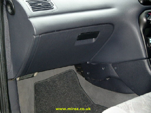

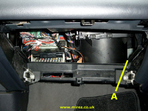

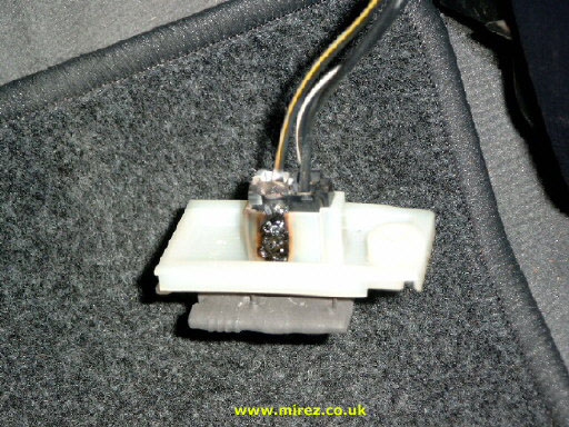

То gaden
Ето я "схемата",махаш жабката и вляво до вентилатора се намира за да може да се охлажда. И в тая връзка,ако филтъра на салона е мръсен,по малко въздух за охлаждане на резистора и от там той прогаря :wink:
Тъпите Англичани как включват скоростите с тоя десен волан не знам :D :D

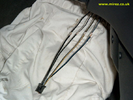

demiro
Мнения: 1210
Мнение от demiro » 28 сеп 2005, 00:09
Самия резистор изгаря по принцип много трудно,проблема ти според мен е в контактите на клемата/както е видно от сн.№3/.Почисти ги,виж дали правят хубав контакт,ако трябва ги припои отново и воала.Понеже мотора на вентилатора е само с една намотка,намаляването на скороста на въртене става посредством тоя резистор,ако той не работи моторчето върти само на най-бързата четвърта скорост.
