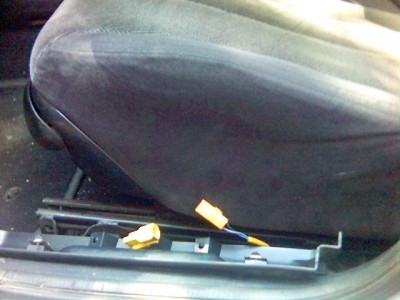

дано това ти помогне
това е помощ от един колега

Тази снимка е моята
2 пъти ми се налага да отварям този куплонг един път в ляво после в дясно
Нямам проблеми вече получвава се при рязко местене седалката назад
Тези 4 мигания са точно за този датчик. Ако не можеш сам иди при някой майстор моя съвет е да не се ходи до мото-пфое за тази простотия ще ти искат най-малко 30лв. според мен
pepy1 при теб оправи ли се

от pepy1 » 16 сеп 2005, 22:05
всичко е ок при мен
благодаря за снимката
даже съм писал че е помощ от колега
