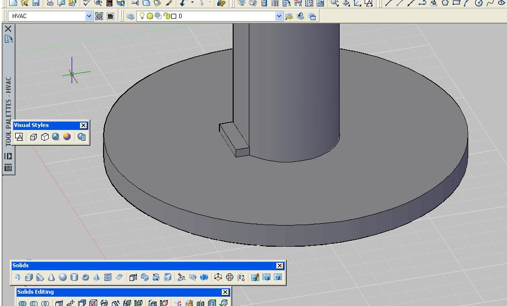

Какво натоварване има върху това колело - въртящ момент, или може да ми кажеш мощност и обороти. Отговорен елемент ли е? От какъв материал е? Инъче аз веднага мога да ти кажа, да си направиш сам шпонка. Не е никъв проблем. А най лесния вариант е да направиш шпонков канал във вътр. отвор на колелото, и една планка да обработиш с чук и пила така, че да влиза в канала, а със вала да контактува от към равната чст. Ае пак нищо не можах да обясня. Ето обяснение на моя език:

Ами това според мен е добър, и лесен вариант. Само трябва да намериш подходяща пила, и малко време.
ПП: Когато работиш с пила, е голяма грешка да работиш с нея от едната страна, и след 2-3 мин да я обърнеш. Почнеш ли с едната част, не я обръщай. Малко ми е трудно да ти обясня точно сега защо, но повярвай - така е!

Колега трябва да си намериш фрезист.Той ще ти разпробие технологичен отвор,след което ще ти направи фигурата с голяма точност.За теб най много да остане малко да го загладиш със шкурка и с часовникарска пиличка да изправиш малко ръбчетата,които фрезера ще направи към скоса.
Със пила само ще е голям зор.Ако не си шлосер бая зор ще видиш и нерви ще строшиш.

шайбите не са л с различни варианти за фиксиране? не може ли да се стегне с гайка и да се фиксира с фиксатор за резби? във варна, във "терз" имат шайби, питай и там. нямам телефон тук, потърси ги. продават механични елементи.
може да набиеш шайбата на вал, наравно с челото муу и с хубаво свредли да пробиеш отвор така, че половината да е в шайбата, другото във вала. после нарежи и резба и си купи един як болт поне 8.8 или повече и го завий с малко фиксатор.

Както писах по-горе шайбите се доставят от SKF, както и ремъка. В този смисъл е безсмислено да търся нови шайби при положение, че тези са платени (18лв на бройка). Гледах стандартни втулки, които се предлагат от SKF, със шпонков канал, но са конусни. За момента предложението на Ewgeny ми е най-на сърце, като ще огранича шайбата от двете страни със зегерка. Друг вариянт е вътрешния отвор на шайбите да бъде направен конусен, както и шийката на вала и да завършва с резба и с гайка да се стяга, но технологично не ми е ясно как ще се изработи.
