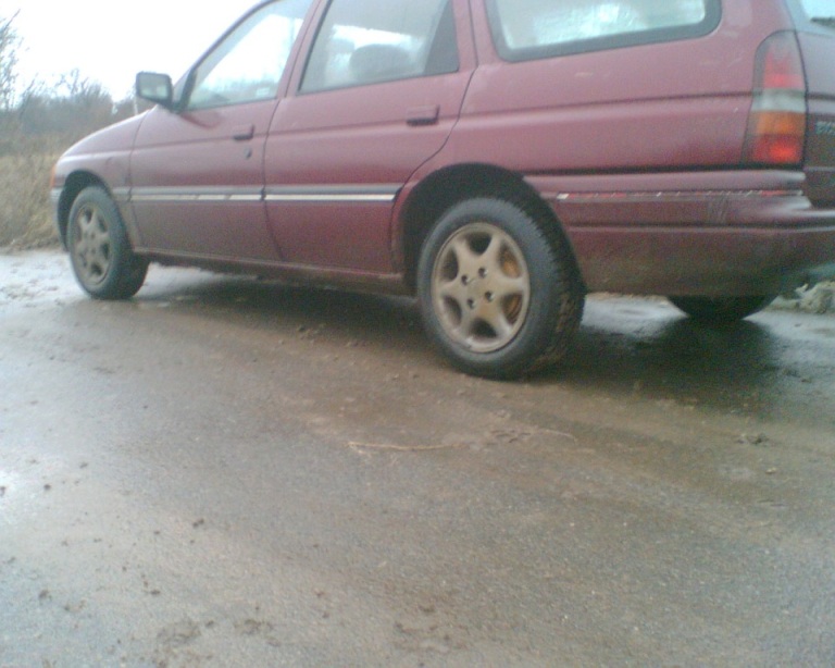

Преди 2 месеца брат ми отново сменил пружините и амортесьорите в някакъв сервиз на негови познати.Ето как изглежда сега с 13-ки джанти.
