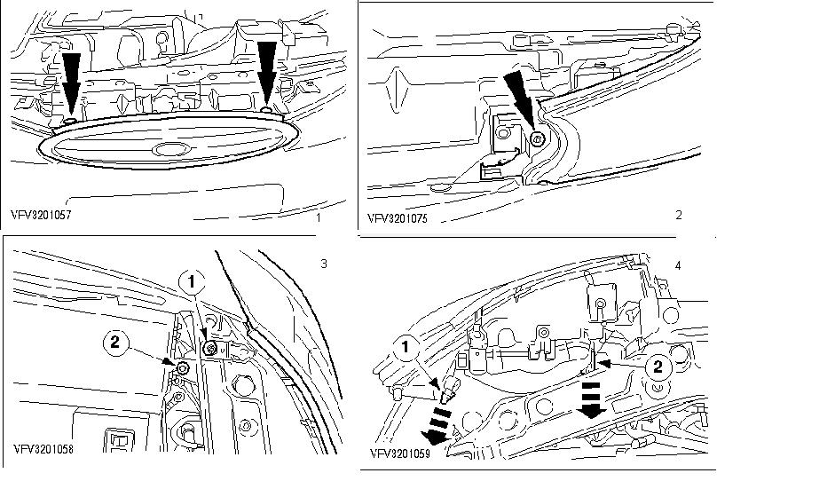

Вчера ми изгоря крушката за късите на Мондео.Купих H1 и понечих да я сменя ама как?Не мога да разбера как да махна капака.Някой знае ли и ако има схема още по хубаво.

Headlamp Assembly (321150)
Removal
µ 1. Remove the radiator grille.
µ 2. Remove the headlamp assembly.
µ 3. Remove the headlamp assembly (continued).
1 Undo the bolt.
2 Slacken the bolt.
µ 4. Disconnect the headlamp assembly plugs.
1 Direction indicator lamp connector
2 Connector - dipped beam, main beam and parking light and headlamp levelling motor.
Installation
Note:
Secure the headlamp assembly with the guide pin.
µ 1. Refit the components in reverse order.
µ Refer to corresponding illustration.
2. Note:
Set the headlamp levelling switch to the "0" position.
Check the headlamp setting and adjust it if necessary. For additional information, refer to Adjust headlamps in this Section.
Извадих ти и илюстрациите към точки от 1 до 4, в прикачения файл са. :D

Значи,това на картинката е за махане на целия фар.А иначе отзад на фара има капачка,която има две чопчета.Натискаш ги и отваряш,откопчаваш скобата и сменяш крушката.Лесно е.Айде успех! :)

лесно е на десния фар.Зад левия имаш акумулатор,дори и да го махнеш остава поставката му,също така и тръби на климатика.Според мен е по подходящо да с емахне фар.Все пак с 3 болта и е вън .Има ли нужда да си чупиш пръстите до де извадиш 1 крушка.
