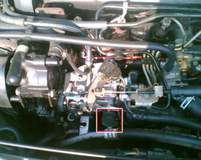

Здравейте колеги тука от няколко дни забелязах, че Моню капе нафта е от тая джаджа(по долу) незнам как го водят клапан, датчик или нещо друго, но уви капе.Снощи като си тръгвах от работа да е било - 3 - 4градуса на вън и реших да долея течност за чистачките, запалих колата и отворих капака като видях тоя клапан направо се същистах, почна направо да тече като лека струйка от чешма, докато се прибера пак отворих капака и видях, че продължава, но вече отново капеше.Четох няколко поста на колеги които са имали подобен проблем, но е било преди 1г - 1,5 ако някои има прясна информация относно тази джаджа как да процедирам и колко и къде струва нова, дори има ли вариант да се оправи ще съм благодарен :)
П.С: Нафтовата помпа е Лукас

Здравей, ами води се "Fuel injection timing solenoid" или клапан-авансатор. Има отношение към центровката на горивната помпа- закъснение, респ. предварение, към запалването и студения старт. Ако тече оттам, то в системата ще влиза въздух и паленето става трудничко. За повече инфо и цени виж този линк:http://www.clubford.org/forum/viewtopic.php?t=12581.

Благодаря колега още утре отивам до този магазин да разуча за въпросния клапан и го купувам, явно това в много болно място на повечето Форд-ТДИ двигатели :)

НЕ БЪРЗАЙ да го купуваш утре, преди това иди на диагностика, виж какво може да се направи и т.н. Все пак ти давам предположението си на базата на описанието, което ми даваш за проблема... Но не бързай да купуваш клапана, преди да са ти дали диагностика и в сервиз! :!:

е казал, че в магазина са му казали, че този клапан го има под 3 номера. И според официалния вносител е така. Трябва да се гледа номера, който е на клапана. Искам да кажа, че според вносителя клапаните са различни, макар да се монтират на един и същи автомобил

имамм същия проблем тече нафта от тоя клапан пали и след малко огасва и мнг трудно пали когато я карам прекъсва и new работи добре тече нафта от къделчето където влиза в този клапан колком парички струва и от него ли това

Колега, ако си от София ще те пратя при човек, който ще то го оправи за 60 - 70 лв ако не ти се дават пари за нов, който струва 175 в КОСЕР. Аз така направих вече без проблеми си джиткам 3 месеца вече. Ето и линк по темата, там го има и адреса на човека.
http://www.clubford.org/forum/viewtopic.php?f=9&t=23855" onclick="window.open(this.href);return false;" Ако ти тече клапана е от него.
