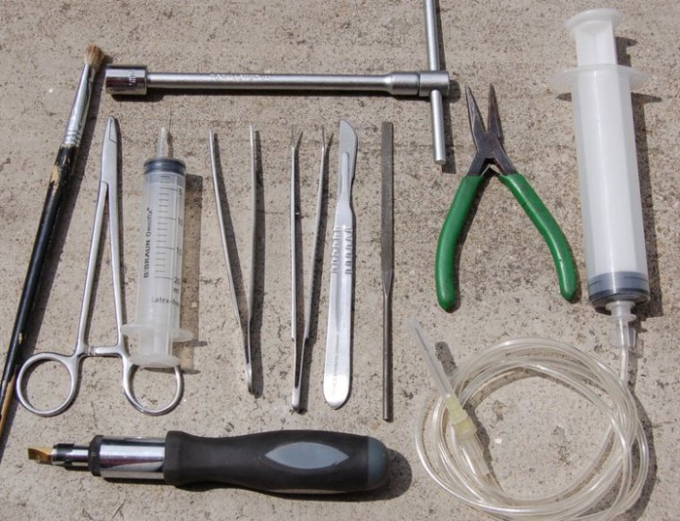

Мнение от debug » 11 дек 2007, 20:15
Изрових една снимка за Мазда-форума с инструментите, които съм ползвал при почистването на карбуратора :P
