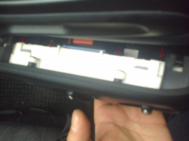

Общо са 4 или 5 лампи (да не те излъжа) и осветяват и трите "копчета".
п.п.
май са четири лампите - червените стрелки

Лампите са обикновени, без цокъл. Във всеки магазин ги има. Преди 2 седмици се занимавах с моето и между другото смених две лампи. Струваха по 50ст. бройката.
п.п.
