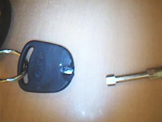

Отидох до омв мир, да капна малко бензин, аз карам на газ, и от една година не съм отварял капачката, която беше заяла..Антон Маринов написа:Кво стана не можа да запалиш ли?
Как го счупи???
явно съм доста по здрав от колкото изглеждам..
В сервиза имам пистолет за пласмаса бош, 350 лева струва

На служебния Ескорт беше заяла така тапата на резервоара тази седмица...
....ама аз не напъвах със сите сили. То тая работа като не става лесно - не става хич. Срещу 20лв ключаря ми пренареди някаквиси пластини в ключалката и сега всичко е ОК... Иначе бая се поизпоти, докато отключи капачката...

Аз миналата зима минах с 15 лв. за същата операция. Инфлация ...msotiroff написа:На служебния Ескорт беше заяла така тапата на резервоара тази седмица.......ама аз не напъвах със сите сили. То тая работа като не става лесно - не става хич. Срещу 20лв ключаря ми пренареди някаквиси пластини в ключалката и сега всичко е ОК... Иначе бая се поизпоти, докато отключи капачката...

Е па ти с ключа ли въртиш капачката?
Като изкарах Фиестата от автокъщата и 1-вата работа е да се мине през бензиностанция естественно.
Ескорта го карах само на газ.
Сипвал съм и бензин де ама много рядко бях барал капачката а тя е и различна.
Начи почнах се почесвам за капачката на Фиестата и бензинджията си предложи услугите.
Като видях че отвъртя капачката с ключа, щях да му счупя ръцете
Тръгна да я завива и се развиках "НЕ МЕРСИ" и му я издърпах от ръцете.
Оригиналния и ключ беше счупен явно поради същата причина ама си ми я дадоха с копие.
Карам с копието но съм си залепил и оригинала та е годен за употреба.
Имам си тоя "майка" ли се нарича, толкоз плътен че го намъкнах веднъж за пробата и едвам го извадих. Пластмасата му отгоре една мъничка колкото да има де да се закачи на връзка.

Имах абсолютно същия проблем, обаче при мен не беше от напъване, а от жегата
Оставих го на слънце и после като завъртях и той се разпадна - беше се разтопил...както и да е успях да си отключа колата, ама само до там, за запалването не остана.Клещите от багажника и така
После ходих при една позната, която е заболекърка и тя ми измайстори ето това
Някаква пластамаса, която е доста здрава...явно има някаква далаверка при зъбките.Както и да е, не съм я разпитвал какво точно е и за какво се използва, но предполагам, че не е единствената.
Иначе на допир е доста здраво и няма изгледи да се чупи лесно, но и не съм го използвал за да кажа - стои за резервен

колега извинявай ама можеше да намериш и по-добро приложение на тези 20 лв...msotiroff написа:На служебния Ескорт беше заяла така тапата на резервоара тази седмица.......ама аз не напъвах със сите сили. То тая работа като не става лесно - не става хич. Срещу 20лв ключаря ми пренареди някаквиси пластини в ключалката и сега всичко е ОК... Иначе бая се поизпоти, докато отключи капачката...

Другия път никакъв ключар. Ще се обърна направо към тебBlast написа:колега извинявай ама можеше да намериш и по-добро приложение на тези 20 лв...msotiroff написа:На служебния Ескорт беше заяла така тапата на резервоара тази седмица.......ама аз не напъвах със сите сили. То тая работа като не става лесно - не става хич. Срещу 20лв ключаря ми пренареди някаквиси пластини в ключалката и сега всичко е ОК... Иначе бая се поизпоти, докато отключи капачката...
А за капачката и моята беше заяла доста сериозно. Дори и счупих резервния си ключ... Свалих си капачката махнах пласмасата отгоре, която се даржи само на една шайбичка, с няколко капвания на машинно масло и 2-3 мин енергични развъртания и вече нямах ядове с капачката.
