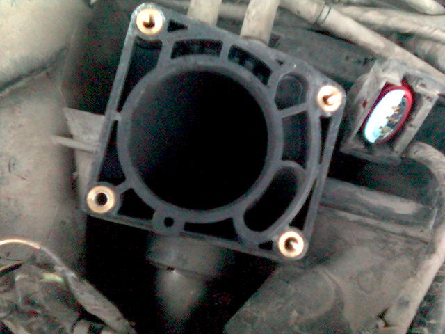

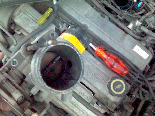

За TPS или по точно ,датчика на дросела, вече е свален и одеве ходих до магазина да взема нов и ми казаха ,че струва 65 лв .Съотвенто аз се отказах и затова питам за стъпковият мотор дали може да се свали отдолу .. да го пичистя и да видя ако не се оправи тогава да се наблутвам за TPS Като свалих дросела изглежда от газта вътре е голямо чернило и това ме навежда на мисълта ,че е по скоро моторчето за празен ход ...
ето две снимки ....
ето две снимки ....

Не съм толкова невеж .... то на първата снимка дето е дупката на дросела до нея има една по малка дупка елипса ,това е въпросният бай пас и малко по надолу се намира и самото мАторче за бъркане отгоре 100 ръти се завъртях и гледах абсурдно е да се бръкне до моторчето .Аз сума ти време се заничах докато го видя ... та затова и питам отдолу има място и мисля че може ама търся някой който го е правил за да съм сигурен за да търся някъде каскада или канал за да си го сваля ...
