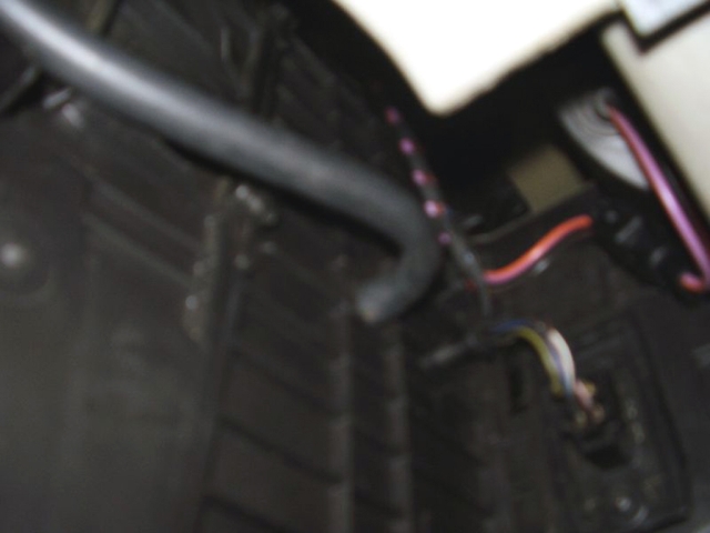

В дирене що кондеза от климатика не излиза извън купето намерих един маркуч който идва изад жабката и си виси в централната конзола надоло към пода.
С Филипов свалихме CD-то, зяпахме но така и не открих къде да го бодна.
Как да е : )
След време тук във форума намерих загадка кой е маркуча за отичане на кондеза и реших проблема.
Не е този дето си висял. Ние го метнахме тогава така нагоре из кабелите там да не се мята. Не че пречеше нещо но да отчетем дейност.
Днес ко се мотам пак из купето и пуснах вентилатора да духа. А нагоре, а напреде, а надоло ... в един момент се сетих, че имаше един отвор от който духаше винаги независимо в коя посока е насочена струята от врътката. Пипам пак там и духа си бре
ама е едно като ... като кво да го кажа ... такова на което може да се нахлузи маркуч и се сетих веднага за оня маркуч. Да не разглобявам пак показах умения научени дълги години в ШаоЛин
да го измъкна и успях. Набутах там и нищо.
Пасна си идеално все едно е за там ама що е там ?
Начи сложно изглежда като се чете но надупете се във вашите фиести в пасажерското място и там от където духа в краката ще гледате. Пускате да духа горе на джама примерно и обхождате с ръка да видим дали и при вас ще духа така от някакво място. А ако видите маркуч ще е идеално да кажете че той е там

За кво е това чудо?
Явно е част от вентилацията.

Кво ше правиш под твоето табло по моя случай?HACKO написа: мене как ме виждаш наврян под таблото.
Не бих си позволил да те юркам по този начин
Уточнил съм в заглавието за кой модел става дума!
C pifivo1 по телефона гледахме, но не намерхме такова нещо по неговата.
Дали аз и с думи не успях да го насоча ...
Кво ли остава с описанието ми в темата някой да се оринетира.
Маркуча за сега си седи там къде си мисля, че му е мястото и си мисля да не би да е някаква вентилация да не смърди.
Ако се наложи тези дни да се пуска климатика то ще си покаже.
Макар и вече в доста по-малка степен си понасмръдваше след отпушването на маркуча за кондезна и пране на филтъра.
Сега след слагането на маркуча ще си покаже.

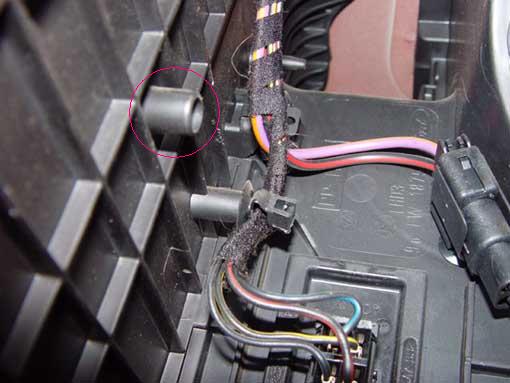

И аз кат Наско не мога да се сгъна, та затуй снимах и обарвах, но маркуч няма...Не отговарям на профила, ама за всеки случай, ето го фотото Май нещо като щуцер се вижда. При духане към джама, отдолу не духа отникъде. При дълга работа на климатика, в краката на пасажера става локва, ама аз съм се извисил над тез дреболии

Що да не отговаряш на профила?
Доло на снимката съм го оградил. Това мисля, че е питанката.

Маркуча може да е махан поради някаква причнина и да не са го върнали обратно. Може някой ден ако се наложи да сваляш свирката да го видиш някъде из кабелите или да си виси там където си снимал но след като имаш зор с навеждането да не можеш да го намериш.
Дай на МАХ(4) вентилатора и виж от този щуцер дали няма да завее.
Леко бръкни с нещо в него да не би да е затапен. Ама леко ей ..
За отичането на кондеза трябва да си видял темата.
Маркуча е отдоло м/у пода и черната кутия.

Преди малко май разбрах за какво е!
Духа в жабката, горе където е ключалката и евентуално трябва да има лампичка ама при мен фабричко си няма лампичка.
Като откача маркуча спира да духа.
