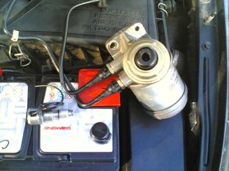

Това са моите бивши проблеми!
Това е повредения инжектор който върви с горивния филтър.Другата част е клапан който нагнетява горивото в помпата.

Сложиха инжектор (не се казва точно така ама не запомних) на Фиеста който струва 24 лева,а оригиналния за Мондео е около 150-200 лева.Клапана е на стойност 250 EURO,част която трябва да се поръча в Германия или Италия.В морга до кв. Симеоново намерих цялата помпа за 400 лева.С майсторчето се разбрахме да палтя само клапана,а помпата щял да и намери приложение.Сега вече колата пали 'още като сложа ключа в контакта'.
Благодаря на всички които наляха акъл,беше от полза. :drink: :drink:
