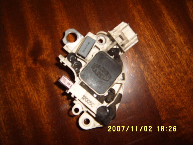

Качвам снимки както обещах преди няколко дена
за това реле-регулатор става на въпрос

Мнение от revmata » 19 ное 2007, 20:23
след като го видях, би ли ми пратил каталожния номер на динамото след което по каталога ще узная за истинската цена на същото от фирмата.Наистина този модел са по -скъпи защото мязат на японските реле- регулатори.Ако е от този модел за него имам други виждания които ще споделя по късно
