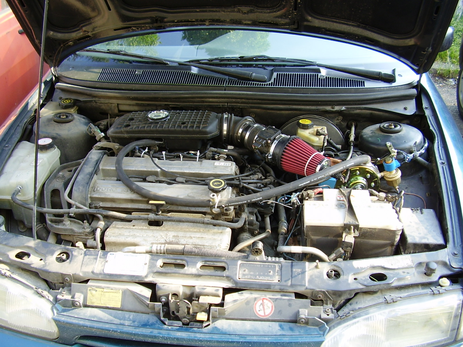

Хайде аз да съм първия тука ;-)
Мондео комби - 94г.
Двигател - 1,6 / 16V / 90к.с.
Газова уредба - ловато - нормална
изпарител - ловато вакуумен
ключ - електронен
бутилка - кръгла на местото на резервната гума
външно зарядно, монтирано на задната броня под капачката на бензиновия резервоар
емулатор на дюзите
спортен филтър
предпазни клапи: една на кутията и една преди MAF сензора
Разход на газ: още не знам

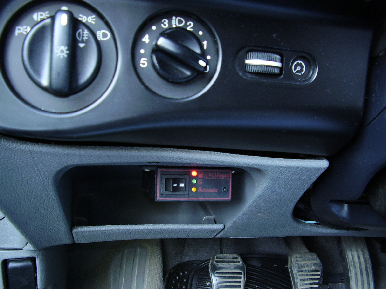

Газовата бегачка
Ford Fiesta Si 16V - 1995 (първа регистрация - февруари 1996)
Zetec 1.6 / 16V / 90 к.с.
тунинг - оригиналната спортна скоростна кутия е сменена със скоростна кутия с дълги скорости от Ескорт 1.8 16V комби
- АГУ Lovato за пълна инжекция с предпазни клапани + ламбда контрол система Zavoli
- монтаж - Eurogas - Г. Баня
- ръчно превключване
- изпарител - Lovato Automatic
- ламбда контрол - Zavoli Co.Re.Gaz System
- бутилка - пура 35 литра с вътрешно зареждане - М&М Газ - В. Търново
- разход летен
извънградско:
8.2 л./100 км. при 80 км./ч.
8.5 л./ 100 км. при 110-120 км. /ч.
9.5 л./ 100 км. при 140-150 км. /ч.
10.5 л./ 100 км. при 185 км. /ч.
градско - софииско:
8.5 - 10.5 л./100 км. в зависимост от настъпването
перфектна работа на газ, субективно не се забелязва разлика газ/бензин - малка резачка, голяма бегачка

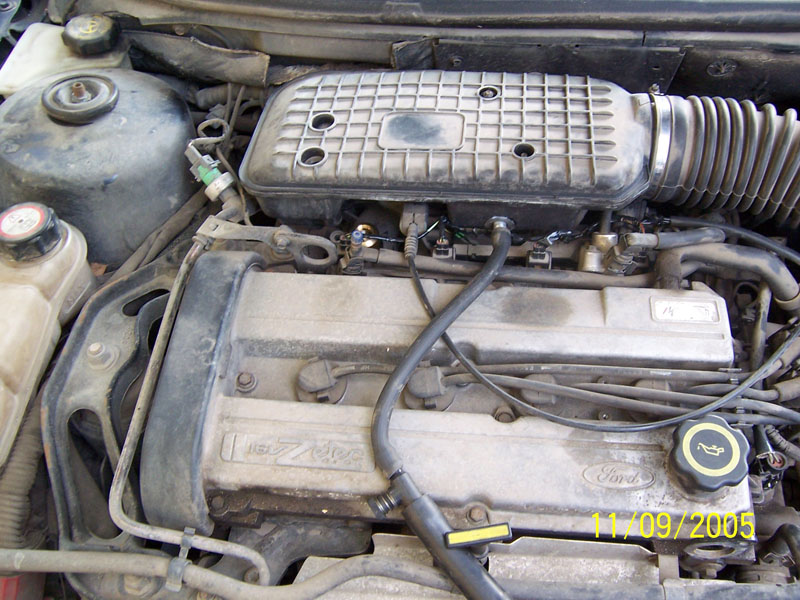

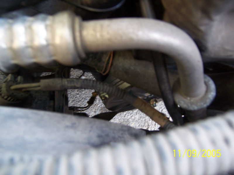

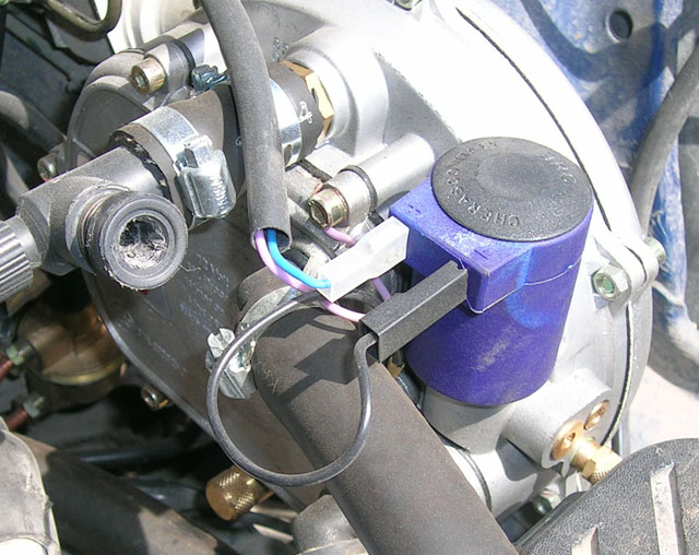

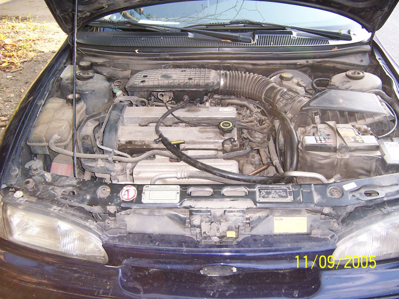

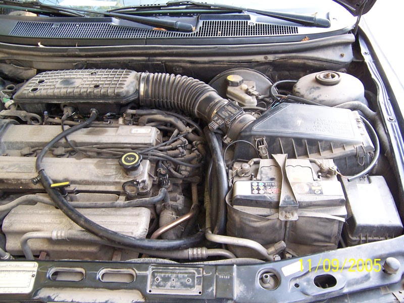

Газова за Мондео
Днес намерих време да снимам и обработя снимките на това как са ми монтирали газовата. ако имате коментари - давайте да ги обсъдим

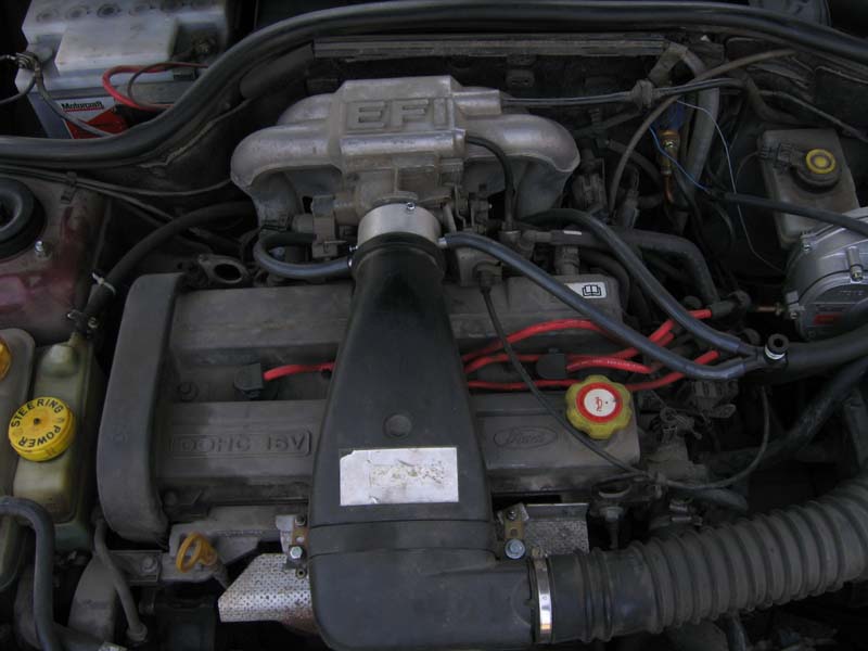

ескорт - 90г.
Двигател - 1,6 EFI 105 к.с.
Газова уредба - emmegas
изпарител - emmegas(електрически)
ключ - електронен (автоматичен)
бутилка - цилиндрична 40 л. (пура)
външно зарядно, монтирано на задната броня до капачката на бензиновия резервоар
емулатор на дюзите
предпазни клапи: една на кутията и една на пласмасовата (въздушна) тръба
