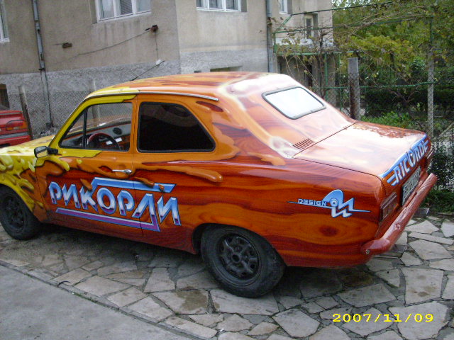

ето я и моята бричка :D -1972 г. мотор 1.3

:shock: иихаа браво бе човек, супер е :D

ебахти униката...тва да си го пазиш като очите :P

Ще я боядисваш ли или така ще я оставиш? :D

благодарско...ами аз от пръв поглед си я харесах... и вече е моя, заслугата за боята не е моя ,но тоя дето я е правил е вложил много от себе си ,евала...та има корозия около заднио джам , та сигурно ще премина към облицоване на тавана и около задното стъкло с черна кожа, щото ще ми е трудно да възстановя боята... абе има работа по нея ,но аз и за това я взех :D

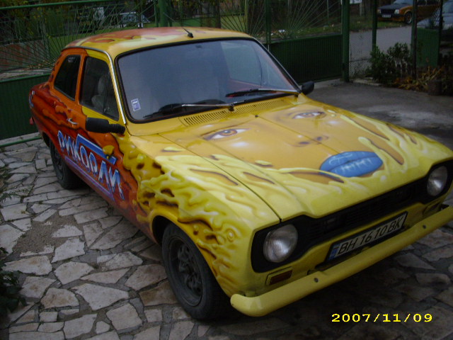

Това дупка ли е? Да я закърпиш, че ще ти духа на краката :P

aбе кво да ви кажа-голем кеф е като се возя с нея,и да си я правя де :D ,а debug-как па точно там се огледа бе? единствената дупка по купето ми :P (по моя вина-падна от крика без предни колела)

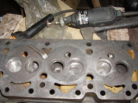

ето че пак реших да оползотворя съботния ден-като цяло двигателя пали от раз, работеше спокойно ,но тягата я нямаше въобще-знам че е дъртанян, ама то па никаква живинка бе!та взех и свалих главата-да видя клапанчетата,едно-друго и кво- тя главата права като дъска! камерите са в буталата :roll: та ми отпадна варианта да я сваля малко...но ще се задоволи и само с шлайф на клапаните , айде със здраве ,слизам да търкам...

леко запилване всмук. и изпуск. отворчета,сериозно шлайфане на клапанчетата :wink: абе с машинки работата доставя удовилствие...
