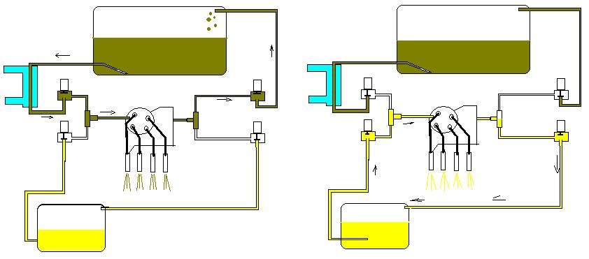

ОКОНЧАТЕЛНО си спирам на такъв вариант подгревна система :traqn_savov написа:В една кутия където обикаля антифриз, е навита една семпертина.....
Бих спретнал неща като техническа мисъл по скоро...
Изкам да поДчертая, че не познавам системата, в момента правя свободно съчинение, на теоритично как може би би станало..
Само че ще има и електрически нагревател след топлообменника (това в синьо е антифриза)
Остава ми да си донаправя само нагревателя и да си купя пластинчат топлообменник - казаха ми че в газовите бойлери имало такива. Ще търся тази седмица нещо на старо.
Вече карам на 100% олио вместо нафта с устройство Сасолио - 2,10 лева/100 км
