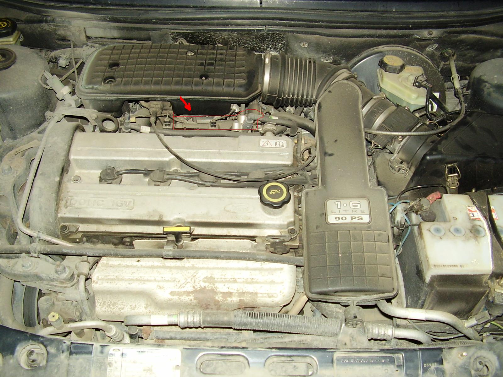

Е тука се намира кутииката.... тази снимка я взех от тук от форума на Брок колата... като гледам каде отижак табелите му от диузите и неговите кабели са смменяни:)))
