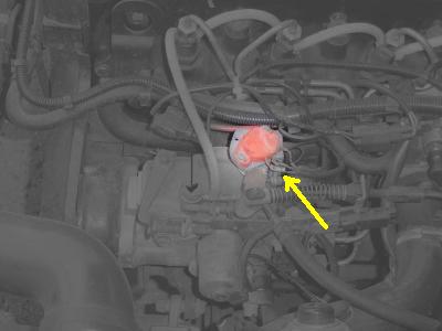

Извинявам се за малко глупавия въпрос за някой от вас, но скоро си взех Ford Escort 1.8 TDI - 1994 година, отпред до радиатора има нещо като пластмасова карачка в което влизат няколко кабела! Личи си че са запоявани и съвсем леко се държат един за друг? Въпроса ми е какво е това и за какво служи, може ли да го отремонтирам с поялника сам или трябва ново да си взема, ако трябва ново от къде и колко пари ще ми излезе? Трябва ли да ходя по майстори за да донастройват нещо ако го смвала за ремонт или сменям с ново?? Червено е на цвят и много прилича на капачка от боза :) ама с кабелчета :) Благодаря ви предварително!

Я хвърли едно око тук и кажи за това ли става на въпрос ако ли не посочи на някоя от снимките това за което питаш

благодаря ти, petkoff_pl видях линка и на третата снимка се вижда това ? Прилигам редактиран вариант на третата снимка за да стане ясно за кое говоря! Благодаря предварително!
редактиран вариант

Колега, в тази тема: http://www.clubford.org/forum/viewtopic.php?t=8998" onclick="window.open(this.href);return false; се "говори" за въпросното "нещо" -търси "fuel level position sensor". Това е потенциометър, който "казва" на компютъра колко е натиснат педала на газта.

Така е и има значение доста.От личен опит го казвам.След като го бутах върти гуми в движение на 2-ра скорост(в движение без да ползвам съединител). Само трябва да натисна педала на газта по рязко и почти до долу.Не ти трябват майстори и сам можеш.Само мултицет ти трябва.При добра настройка на помпата може и без него.От както го нагласих разхода ми се вдигна леко ама си заслужава за вървежа.файла е с данните му които трябва да има.

То не че има проблем с вървенето, но просто тези няколко жички, които влизат в него са запоявани и то доста нескопосно, аз ги изолирах но ми се ще да ги направя като хората, че знае ли се ...
Направо едвам се държат, а колана я имам няма и месец и ме е страх да пипам много много! :)
