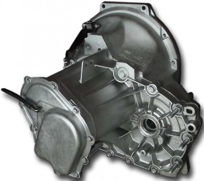

Повечето СК на форд нямат пробка за източване на маслото
Ето тук давам теми в който става за отдушника на СК
Теч от отдушник на скоростна кутия
Ето снимки на въпросният отдушник
скоростна кутия - това е сайта в който има линк към цветната снимка
Проверка на масло в скоростите? - тук се говори също за въпросният отдушник
П.П. За сиерата незнам как е. Брок ме е изпреварил писал е докато аз съставях моето мнение :oops:
Мнение от nikolovvd » 29 мар 2007, 15:48
За скоростна кутия МТ75 има клапан за вентилиране и две пробки за източване на маслото, защото се състои от две части.
Побира 1.25L масло - полусинтетично трансмисионно масло Ford ESD MZC 186 A. Маслото неподлежи на смяна за целия експлоатационен срок на автомобила. Само се проверява на 20 000км или веднъж годишно.
Справка стр.165-166 в книгата на Форд Скорпио.
На Сиерите също се монтират такива скоростни кутии.
С други думи може би имаш запушен клапан за вентилизане.
desko
Мнения: 95
Регистриран: 16 апр 2006, 20:01
Модел на автомобила: siera 1.8 карбуратор 88г. ohc 90кс.
Мнение от desko » 29 мар 2007, 17:48
добре де клапан или отдушник се тая ладе се намира е важното
Мнение от nikolovvd » 29 мар 2007, 19:17
Има разлика. Отдушника е просто отвор, а клапана изпуска при определено налягане.
Намира се отгоре на ск.кутия близо до скоростния лост. В същата равнина, но отляво по посока на движението се намира извода за задните светлини. Ако изчакаш до понеделник (тогава съм на работа) ще ти го сканирам и изпратя.
