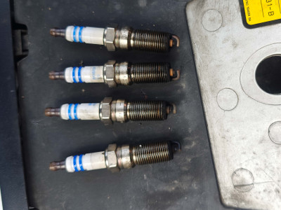

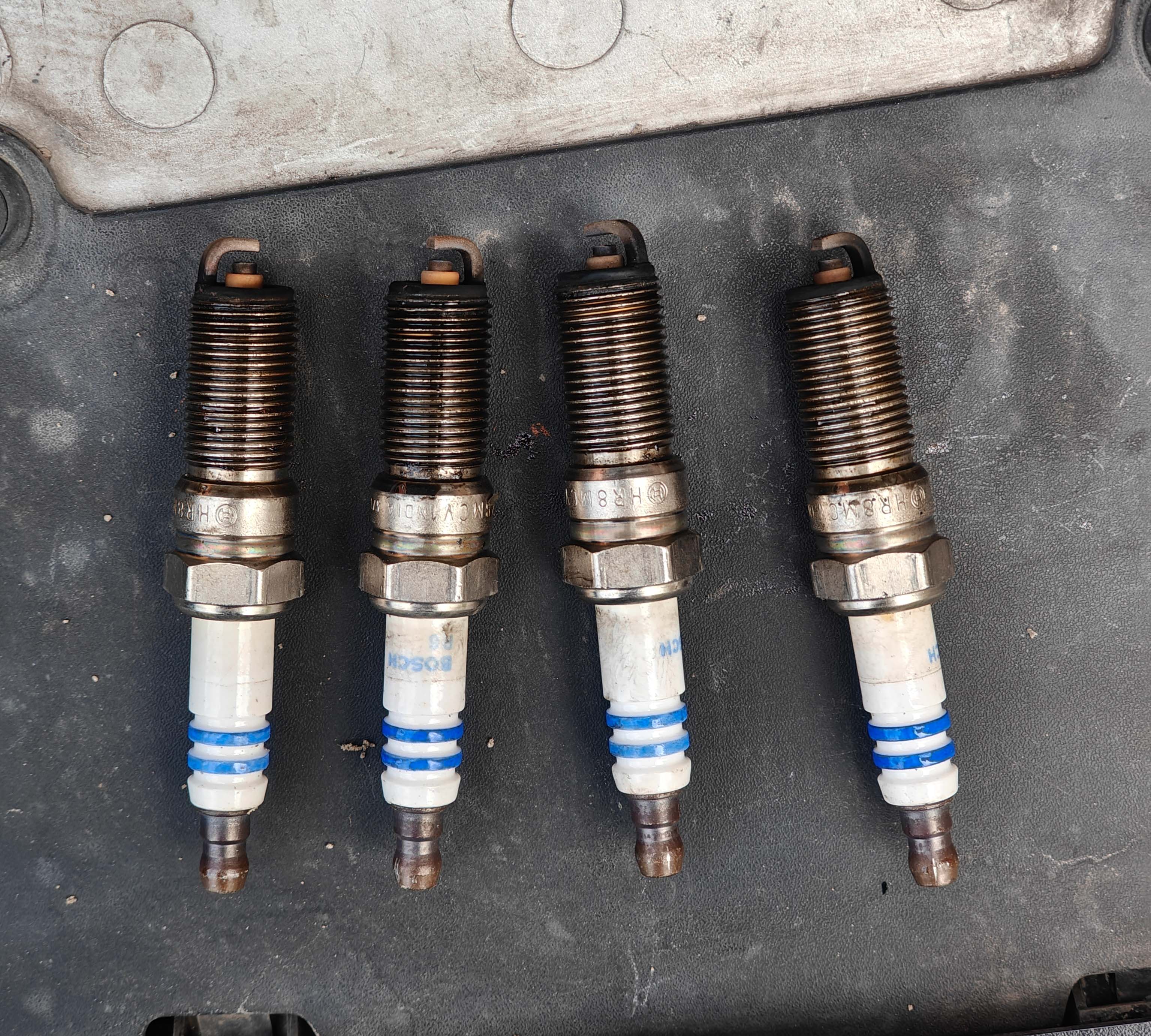

Здравейте, отново съм аз! Имам много странен проблем с Focus mk1, 1.6 Zetec Se, който се появява често но не е постоянен. Примерно карам на дълъг балкански път (Асеновград - Мадан и обратно) и не се появява нито веднъж. Не се появява и при 2 дена градско каране там. Карам отново на балкански път (Асеновград - Асенова крепост) и пак няма проблем. Обаче в градски условия, в Асеновград и Пловдив като спра на светофар примерно, при потегляне все едно е запушена и работи на 2-3 цилиндъра, но като превключа примерно на втора и изведнъж се отпушва и се изстрелва. Сменях наскоро свещи с иридиеви на Бриск, но мих двигателя и от тaм започна прекъсване. Смених и кабели, временно се оправи, но след време се появиха пътечки от прескачане на искра по 2 от свещите и ги смених само двете. Временно пак се оправи, но пак взе да прекъсва. Пътечки по свещите нямаше, свещите си имаха керемиден цвят, но ги смених с Bosch HR 8 MCV+, пак временно се поправи но не напълно а просто много по-рядко прекъсваше. Прекъсването не знам как да го обесня, но не е типичното лашкане напред назад при ниски обороти като при проблем в запалването, а все едно са изключени няколко цилиндъра. Прави тръъъъъъръръъъъ
(може и да е пръръъъъъ) и изведнъж като си поиграя с газта или превключа предавка се отпушва и заработва нормално. На място работи перфектно. Да кажа, че същевременно с това имам и загуба на масло от около 1 л. на 1000 км. за което във вторник ще я вкарвам в сервиз. Масло по свещите няма, но има по края на резбата (обръча около електрода) черен сух нагар. Същия нагар го има и по гърнето, колата миришеше на бензин и смених ламбда сонда. Спря да мирише на бензин, но нагара не се изчиства. Крайното гърне е започнало да се пробива, веднъж изкарах парче изгоряла ламарина, което беше застанало на изхода на гърнето, та възможно ли е да е от него, нещо да запушва изхода и при смяна на предавка да отпушва и така? Ще го сменям и него, но първо ремонта на двигателя, ако ме устрова цената.
Само да кажа, че съм сменял PCV клапана на картерната вентилация с втора ръка, но го почистих добре и съчмата или каквото е там си мърда нагоре надолу при разклащане. Мъркучите също съм сменил с нови.
Пп. Това по резбата на свещите е медна грес за свещи и ламбда сонди, не е масло.

Въргал, ти проверява ли дали свещите хвърлят нормална искра между електродите?!? Защото по твоите свещи няма видими следи от типичен висок разход на масло в посока горивната камера, без значение дали заради пропускащи гумички на клапаните, износени или спечени маслообиращи сегменти или комбинация от двете. Третата свещ от ляво на дясно на снимката по-горе изглежда като да не е работила постоянно.

Не съм, само им смених местата да видя дали е от свеща или кабела, но още не съм проверил. М-ду другото една от свещите, по спомен на 4-цилиндър от едната страна беше с черен нагар по електрода, а от другата си беше керемиден. Това след гардско каране. Иначе предния ден карах извънградско и беше леко по-светла от другите 3, по-към бяло биеше. Така или иначе имаше и със старите свещи бриск иридиум същите проблеми, а си имаха идеален керемиден цвят. Много ми е странно, че няма никакви следи от изгаряне на масло, а то изчезва и то доста бързо. Проблем с мощността същи няма. Карам от месеци така и не би трябвало ли да се е задръстил катализатора до сега ако гореше толкова масло?
А преди бриск бях купил свещи моторкрафт от мото пфое, но и те дадоха фира като измих двигателя заради тъпите кабели на бош с които бях тогава, понеже са по-дълги и не оплътняваха в отворите и вътре влезна вода.

Теч под колата няма. Ауспуха е сух, но с черен нагар, свещите ги видяхте. Като светна с фенер през свещуте и се вижда, че по буталата има нагар, не знам дали е много или малко, не съм виждал бутала на нормално работещ двигател.

Когато двигателят гори масло, челата на буталата завъждат черен нагар, който се маха трудно. Твърде вероятно е да има такъв и по челата на клапаните. Забелязал съм, че когато маслото е с по-висок вискозитет от предписаното за двигателя, последният го гори повече.

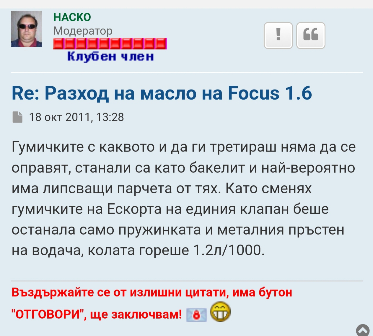

За да се определи неизправността, е важно поне частично да се разберат процесите, протичащи в двигателя. Ако маслото изгори над изпускателния клапан, въглеродните отлагания бързо ще довършат частите на клапана и главата. Но когато маслото вече гори в горивната камера заедно с горивото, въглеродните отлагания се образуват по стените на цилиндъра и горната равнина на буталото. Резултатът е повишено износване на двигателя и намаляване на неговата ефективност. Как се изразява това на практика?
Основният признък е в повишен разход на масло. Рано е за паника, това не е причина за "основен ремонт". Също така трябва да се уверите, че причината е в гумичките, а не в групата цилиндър-бутало. Поставянето на диагноза е доста лесно. Един от начините: оставете двигателя да работи на празен ход за няколко минути и след това рязко натиснете педала на газта до пода.
Ако по време на работа на "празни" обороти маслото не се задържа и прониква в горивната камера, тогава рязкото подаване на газ ще доведе до изгарянето му. В същото време можете да наблюдавате как облаче сив дим ще излети от ауспуха. И ако, връщайки се към „празен ход“, димът изчезне, тогава гумичките са за смяна.

Разход на масло от литър на 1000км. не се случва просто така изведнъж. За мен е прекалено голям за да бъдат заподозряни само гумички на клапани.
