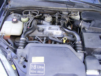

Нямаш интеркулер.

Не съм сигурен за интеркулера. Идвал е един само 75 к.с. и по спомен имаше, ама ... Бих помолил Georgifokus да цъкне една снимка на мотора.

Под пластмасата е интеркулера, ако я нямаш, нямаш и кулер:

Нямаш интеркулер.
Имам колега
Двигателя е endura DI 1.8 turbo intercuoled 75ps,55 kw
